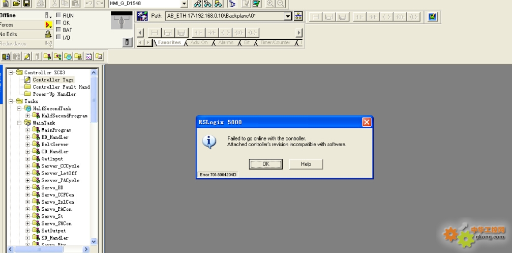

我笔记本上装的有13版的、15版
16.7的、17与19的
的版本,现在在线一份程序时报错,发现其版本是16.6的,该如何解决该问题,
需要安装16.6的版本么?谁那里有16.6的补丁包。我需要修改程序。

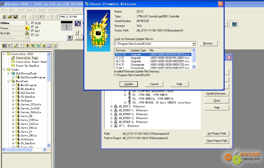

发表于:2014/7/21 21:56:41
将控制器刷新到你所用的版本
