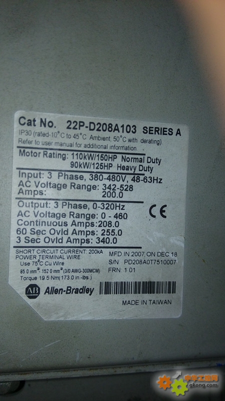

[size=4]  受网友之托,需维修 AB 400  110KW变频器的主板,故障现象是上电报警  F  070  (功率器件异常),因这个主板的价格特高,二手的也要4000元左右。在确定了主板故障后,决定帮忙维修试试。
细看主板,发现有N处,均被检查过,或者元件被焊过和换过。在测量U9时,发现1脚的焊盘,有不明显的虚焊,清洗补焊后,上电ok。(估计该换的电阻电容都换了)  面板都能控制和设置了,连上驱动板,按运行面板就有频率输出了。(驱动板已经作了屏蔽)。
断电后重启,会出现F100 故障,复位后,可以设置和运行。经查,数据ic坏了,成了尾巴。
为割掉尾巴,索求和购买  AB  400  110kw的数据。请方便的朋友,联系我,先谢谢了。QQ:396153550  毛[/size]
