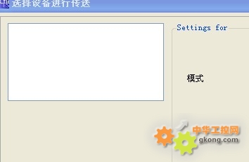

wincc flexible 2008 sp4 与smart 700 链接时的窗口如图,设备框里什么都没,怎么勾选呀?怎么回事。smart 700 版本是v1.6的。求高手指点,不胜感激

屏的操作系统版本过低,先将操作系统更新为1.8的,就没有问题了!
