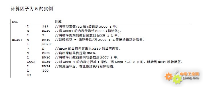

最近在学习300PLC的语句表编程,LOOP循环指令的具体用法怎么也没使用明白,在百度查的资料也不是很全面,希望有名人解答它的正确使用方法。还有它一共有几种使用方法。

语句表手册上写的非常明白:
除了上图中的用法,没有其他用法了。

还有有点晕 谢谢您师傅
