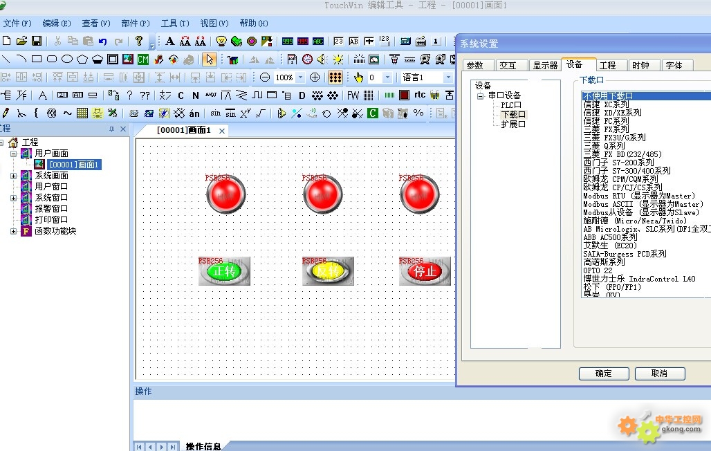

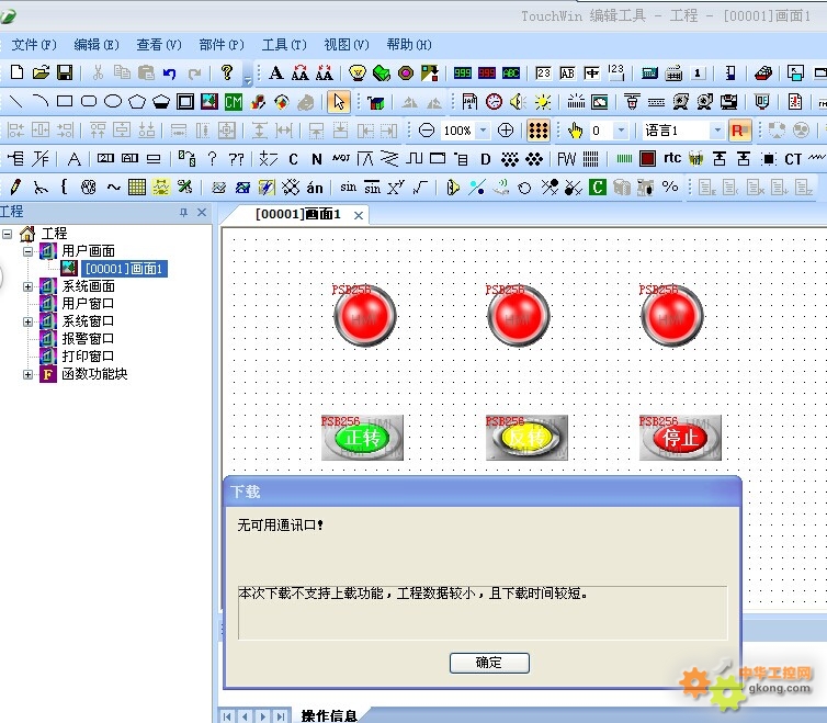

哪位大师帮我看看啊,怎么信捷的TH765-N的触摸屏下载到触摸屏的程序老下载不了啊,USB驱动我装好了啊,在设备管理里面看到的。就是有时候行有时候不行。
信捷客服电话也打了,说的我都做到了,就是有时候行有时候不行,真的找不出原因了啊,因为我是新手,自己现在刚刚琢磨啊,还请哪位大师指教啊

用的什么线?
是不是数据线有问题!

一头是USB,一头是小的半方孔的

USB口是2.0还是3.0

2.0

数据线跟电脑COM口链接的问题,电脑端口多插拔几次就可以了,这问题很常见!

通讯不正常的时候 可以换个USB口子试试

波特率选对了吗
