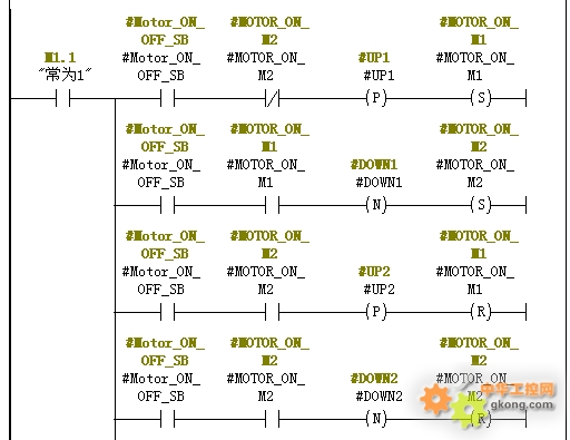

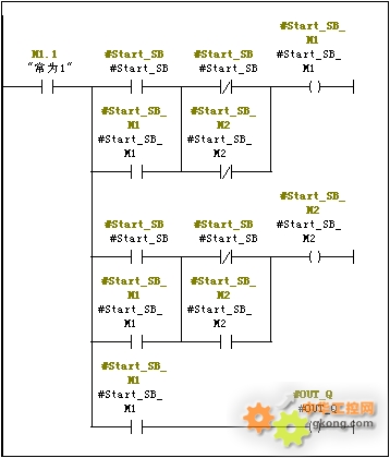

[size=4]关于一个按钮控制启停
1.逻辑控制
2.上升沿下降沿控制
3.计数器控制
按一下,计数器计数加一,当计数器为1时负载输出,当计数器为2时,计数器清零。
4.加法控制
原理同计数器控制。
按一下,将一个字加一,当该字为1时负载输出,当该字为2时,该字清零。
每个人的编程思路都不一样,大家还有没有更好的方法,一起分享一下。[/size]

发表于:2014/7/16 11:50:57

发表于:2014/7/16 11:52:15

取反.

回复 #3楼 秀空
不错,也是个很好的方法。有空可以一试

ALT指令

发表于:2014/7/17 18:10:01
异或比较靠谱

发表于:2014/7/17 19:14:46
异或是传统的方法
