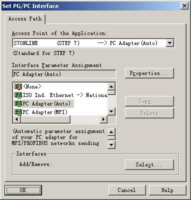

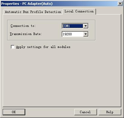

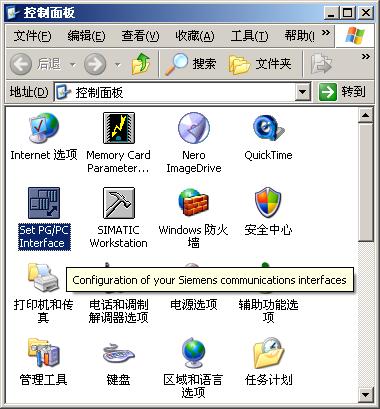

1023
upsail
文章数:9
历史总积分:1023
注册时间:2005/5/7
发表于:2005/5/14 16:59:00
第一次使用要配置通讯端口,如图。
46.8003
