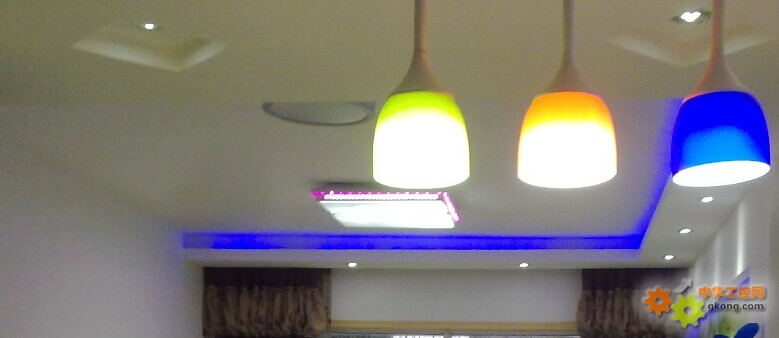

以下是引用tigermu在2014/7/16 8:29:43的发言:
感觉led节能是个谎言,发热量很大。
不要看到散热片就认为发热量很大,其实不大的,摸上去不热,当然散热越好,越有利于延长灯珠的使用寿命。
不积硅步,无以至千里;不积小流,无以成江河;九层之台,始于垒土。   好好学习,天天向
上。

以下是引用cfg168在2014/7/15 15:01:52的发言:
不错,倒数第二张图片是客厅吧,吊顶呀,吊顶边缘不装灯带吗。
房子小,简单搞了一点

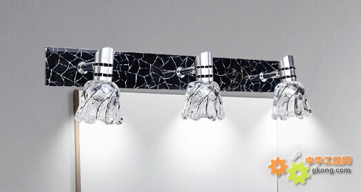

以下是引用dlr在2014/7/15 21:26:46的发言:
正好我在修一个镜前灯,其LED灯外形与楼主照片中的一样,镜前灯左、右各4个LED灯珠,8个灯珠串联起来,正常时驱动的输出电压为25V.DC,灯珠坏了不亮时,其电压上升至47V左右,我修的是坏了2个灯珠,我们这买不到LED灯珠更换,只网购LED灯珠又不划算,我采取串电阻的方法来修复,串了一个50欧的线绕电阻。经测试每个LED灯珠的工作电压为3V,工作电流为250MA。
[/upload]
[此贴子已经被作者于2014/7/15 21:41:44编辑过]
我家用的这种外形类似的,一个灯罩里只有一个灯珠, 一套只有3W, 刚装上驱动电源就烧了,找商家要了个电源,现在还没烧。
