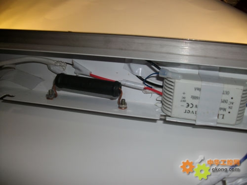

发表于:2014/7/15 21:26:46
#19楼
正好我在修一个镜前灯,其LED灯外形与楼主照片中的一样,镜前灯左、右各4个LED灯珠,8个灯珠串联起来,正常时驱动的输出电压为25V.DC,灯珠坏了不亮时,其电压上升至47V左右,我修的是坏了2个灯珠,我们这买不到LED灯珠更换,只网购LED灯珠又不划算,我采取串电阻的方法来修复,串了一个50欧的线绕电阻。经测试每个LED灯珠的工作电压为3V,工作电流为250MA。
