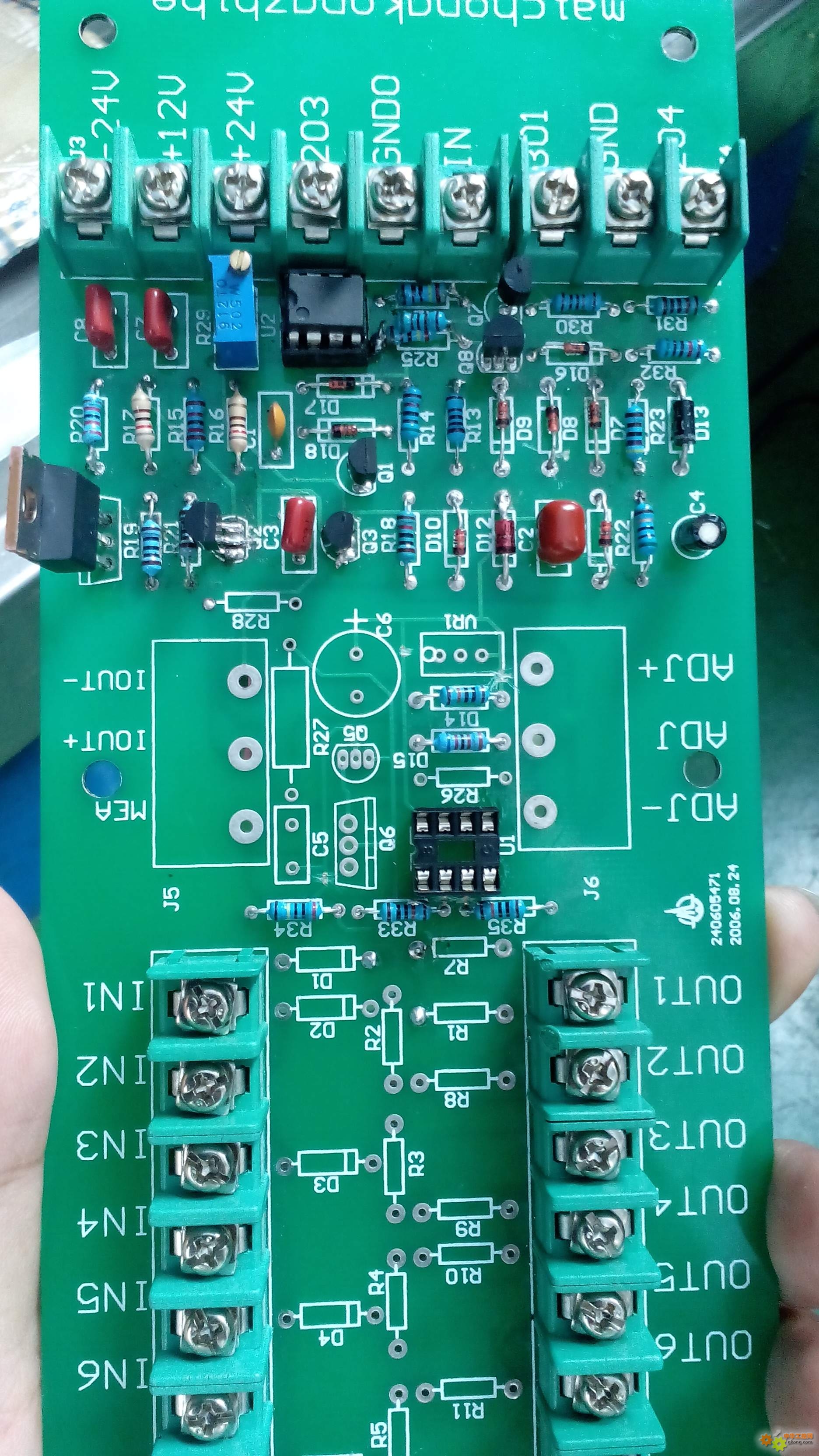

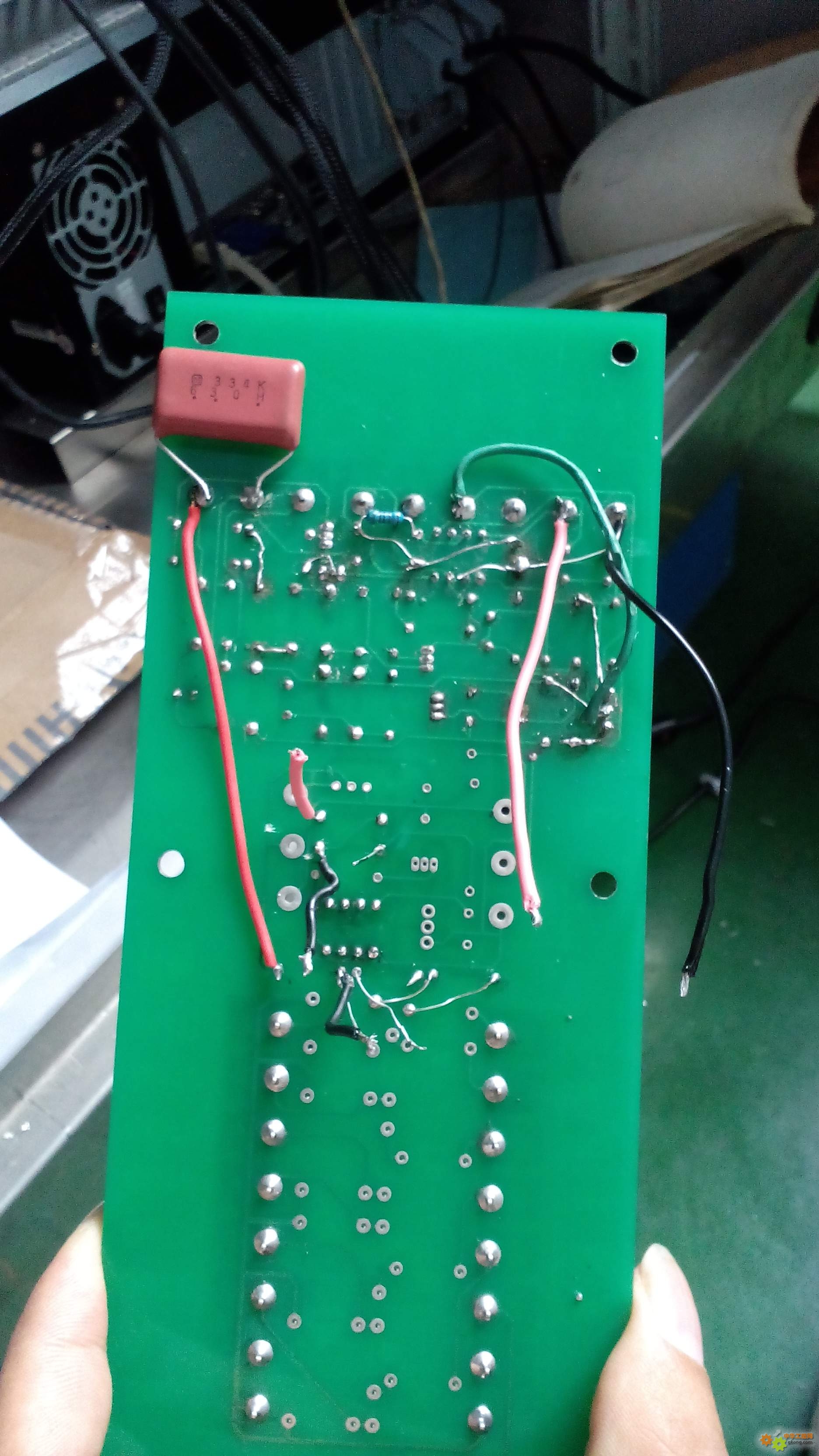

已经改得乱七八糟
照片看起来不很乱嘛

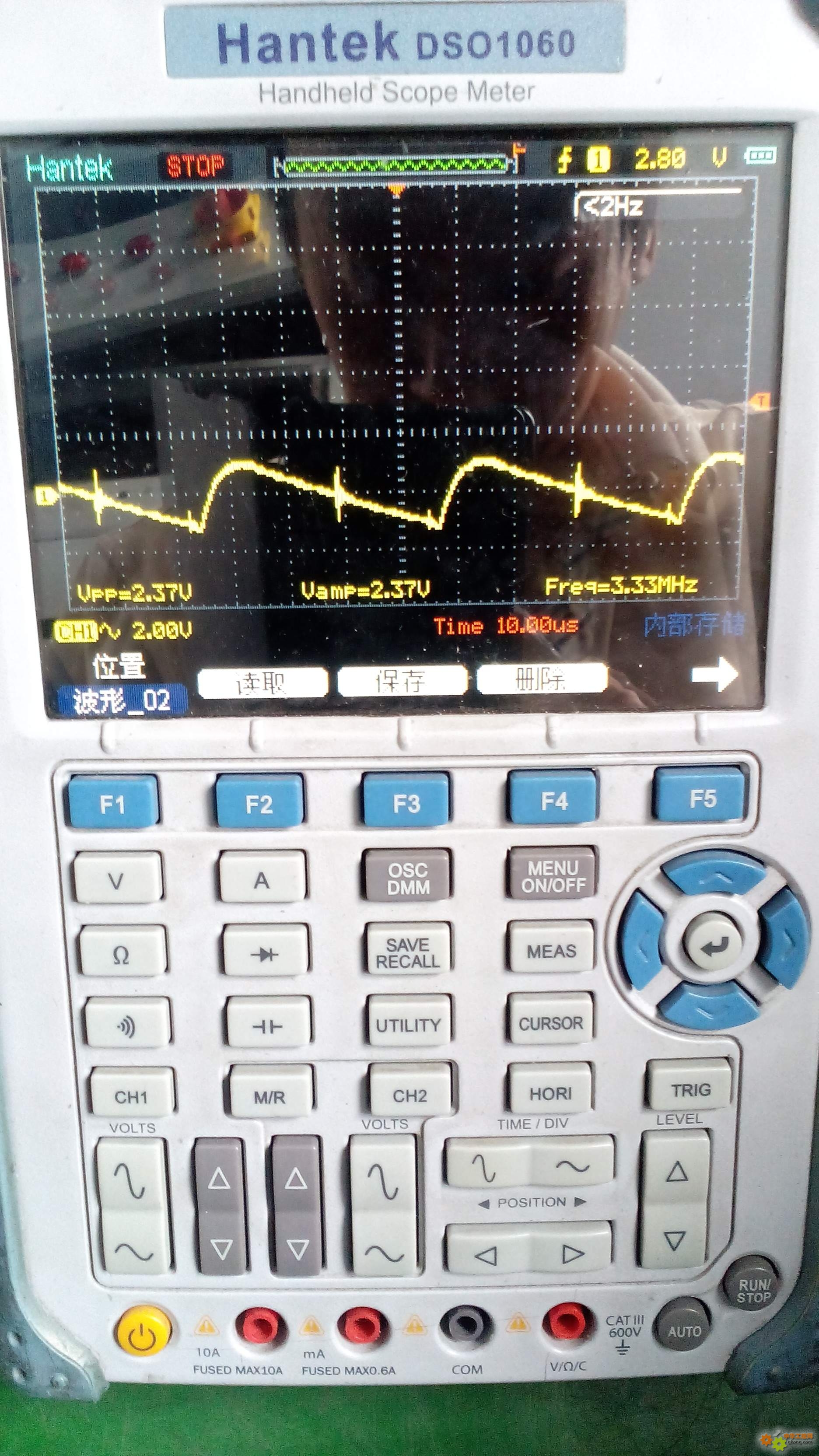

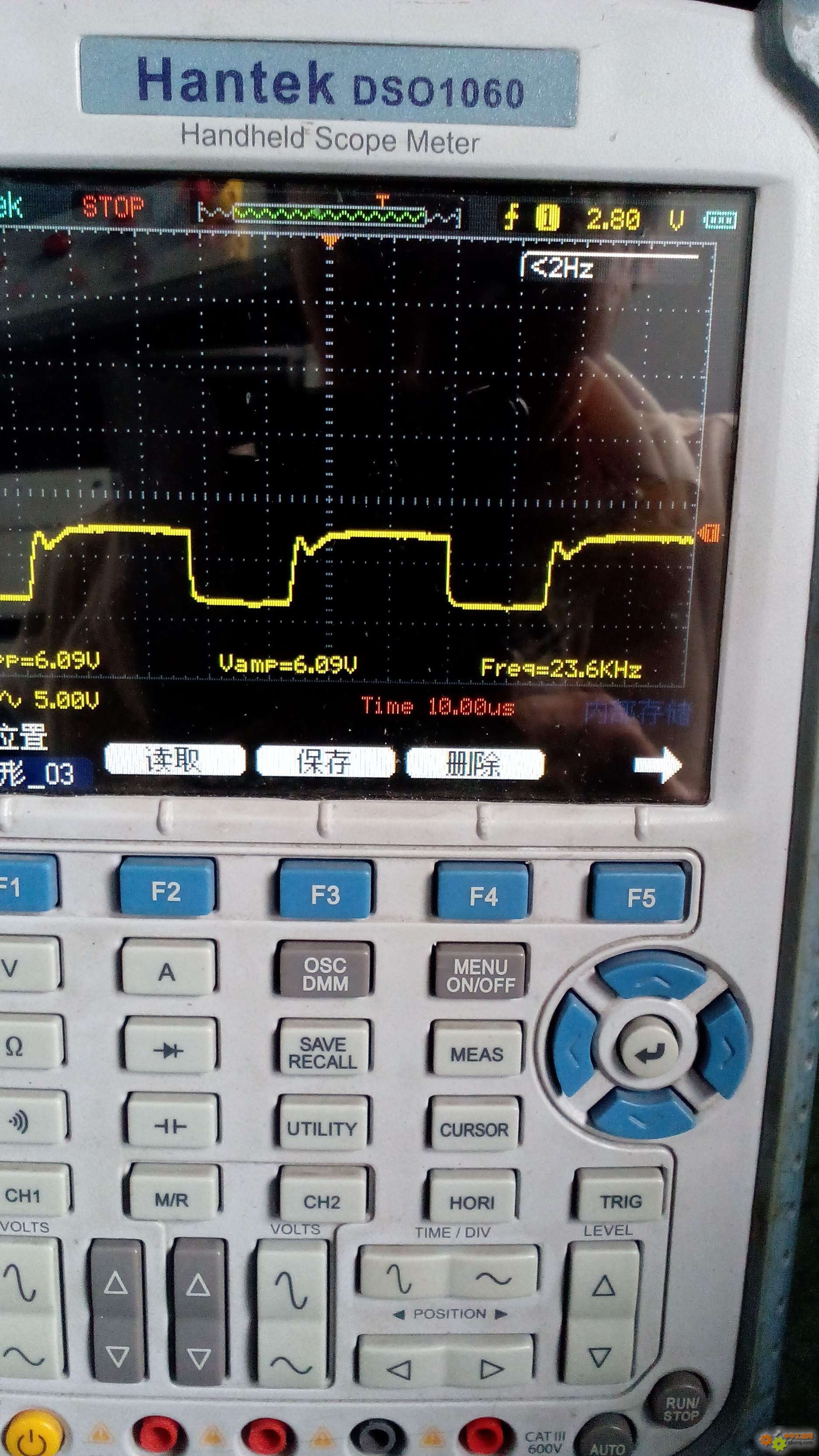

看到波形中的毛刺了吗?是1MHz以上的,是它让PCI832板卡的频率计成了实际信号频率的二倍频和三倍频。832板卡的输入光耦是6N137。这个波形是我要检测的信号

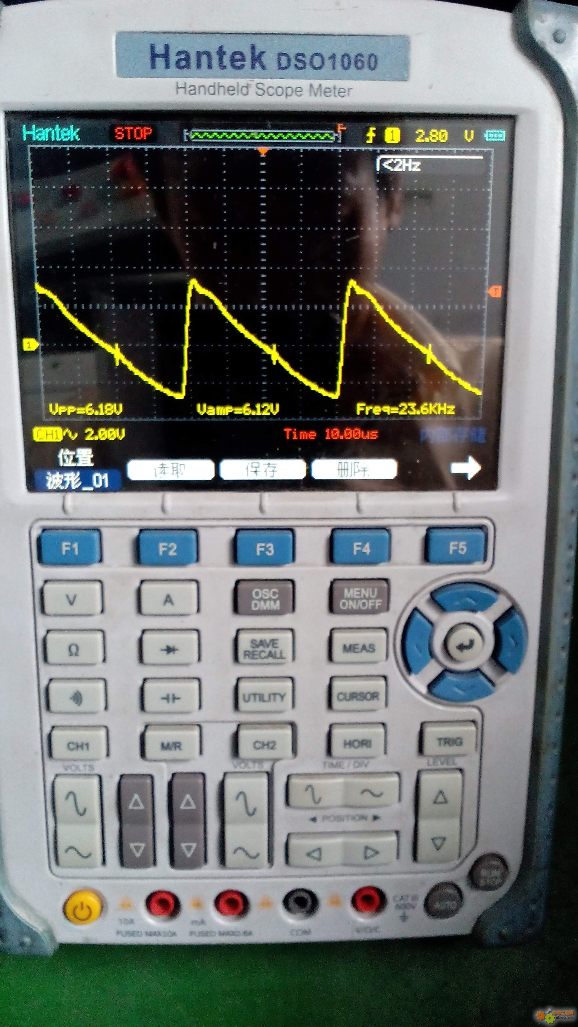

这是我加了阻容滤波(一阶滞后)后的波形,似乎电阻200欧?电容103?原PCI板卡6N137的光耦是330欧的。噪声的相对幅度明显被放大。我加过二极管,也是导致噪声相对幅值放大。看来,对于MHz以上的信号处理,我一点经验都没有

这是MOS管驱动的负载波形

什么原因跳线如此之多?实验板?
光耦隔离,PCI置于金属机箱之中,防止外界干扰,如果还有,就是本身硬件线路不良。

这个板子是前辈们留下的东西,感觉中,公司的OLDMAN没人愿意接手,领导让俺接手处理。经验证是MOS管关断速率稍慢,产生振荡。不过俺不解的是这些振荡的信号,靠常用的滤波方式,不能得到有效衰减。
