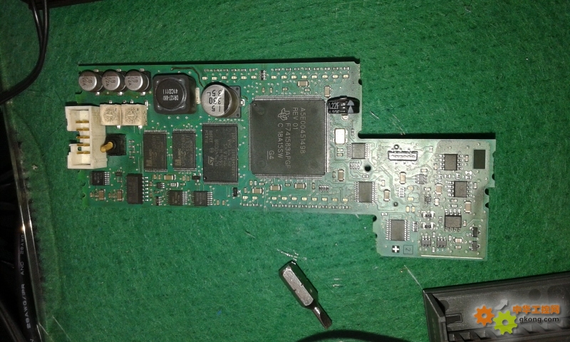

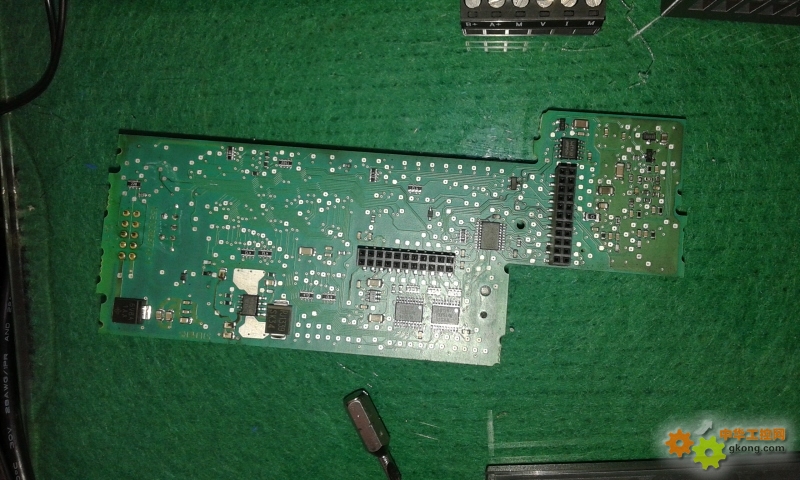

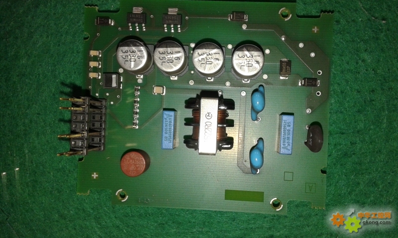

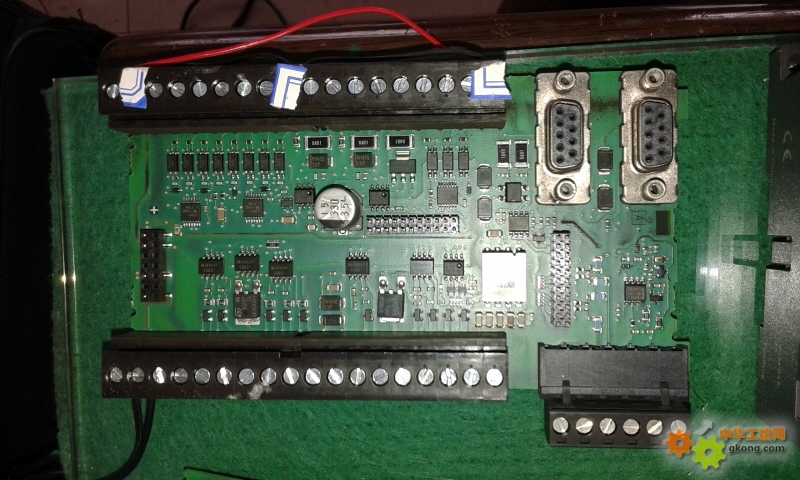

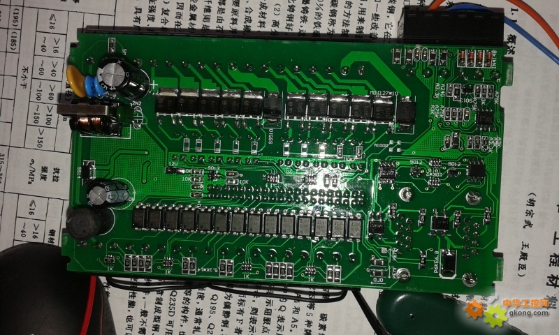

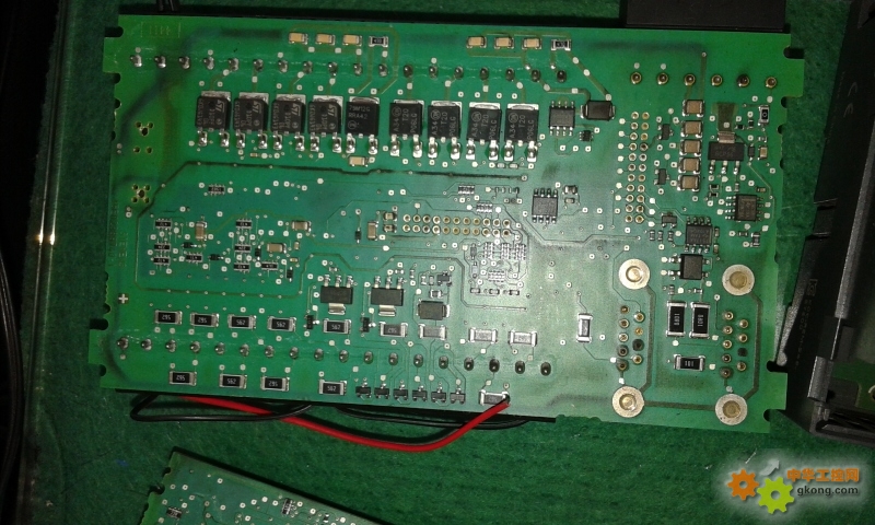

闲话少说直接上图

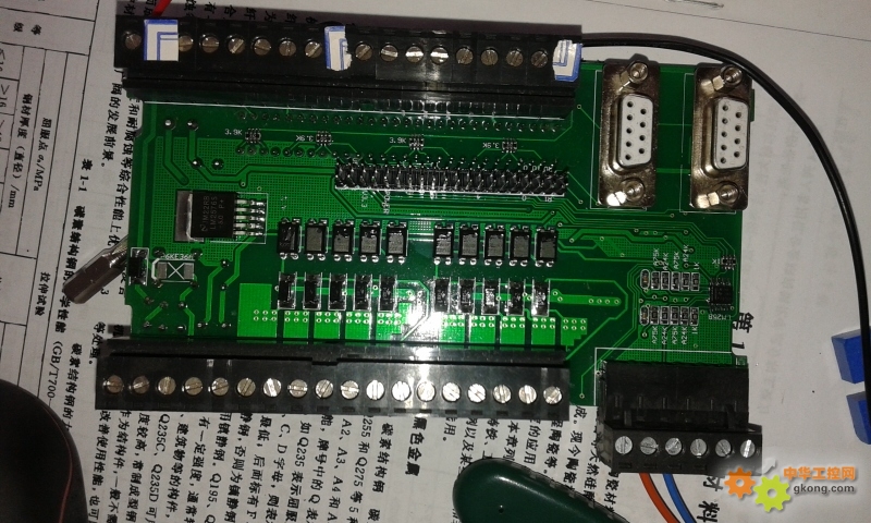

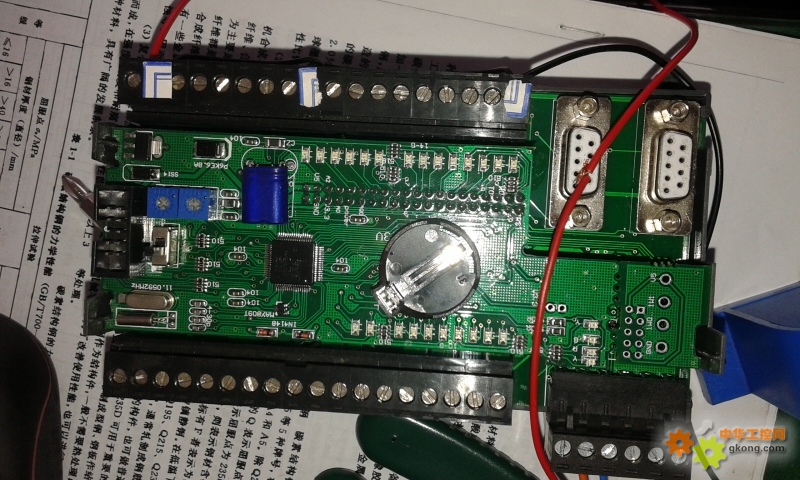

看看这山寨的
因为一些特殊原因,经常使用仿西门子,以前也没有发生过什么特别的问题,因为控制的点特别少,也没有输入输出的模拟量。前几天在处理4-20ma的电流信号时,问题就来,输送的信号老是在某一个值跳动,检查的了变送器、接线、程序都没有问题,这样调试了好几天,都没有弄好,最后换了正规西门子224xp后,问题终于处理了,plc本身就有问题
山寨的plc只用俩块电路板,并且上面的原器件少的可怜,根本没法和原装的对比,山寨的之所以便宜,是建立在器件缩水的基础上,牺牲稳定性得来的,所以说山寨的并不便宜。
