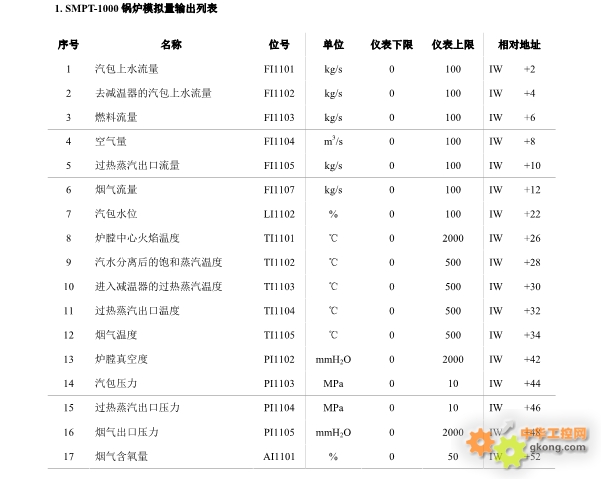

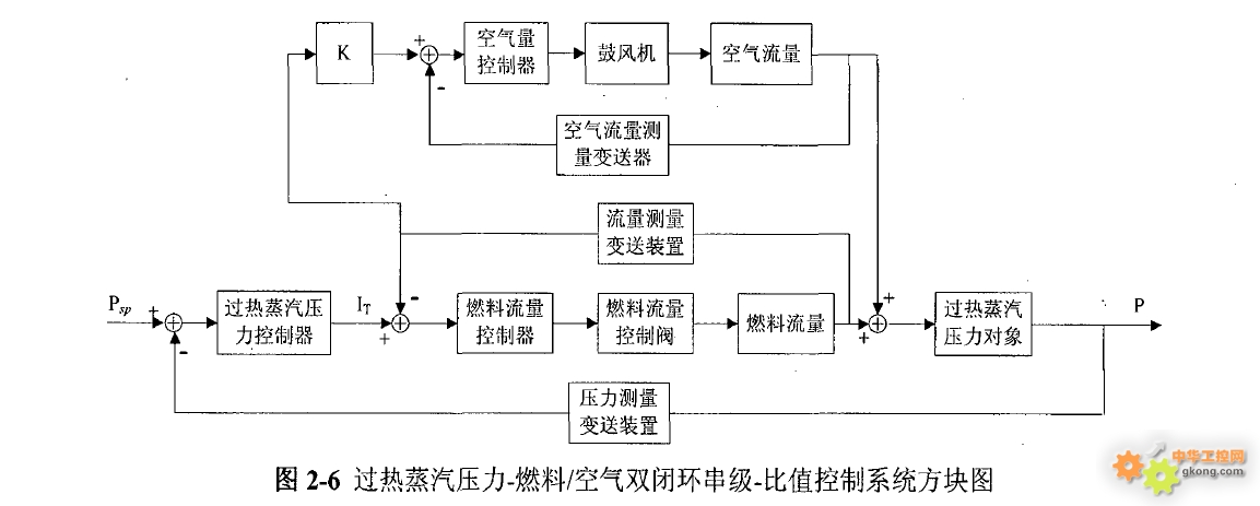

求助串级cfc功能图编写,控制系统方块图如图:

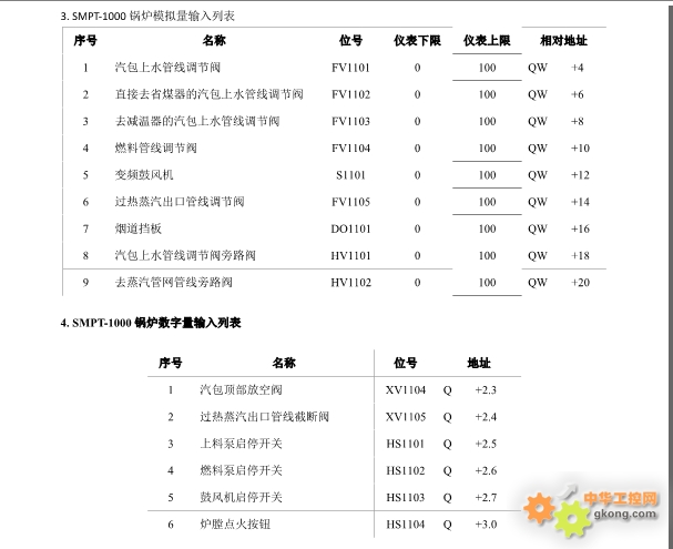

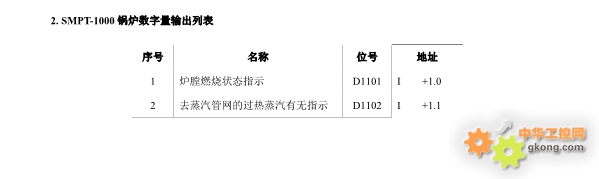

SMPT1000-IO口如图所示:
20分悬赏
