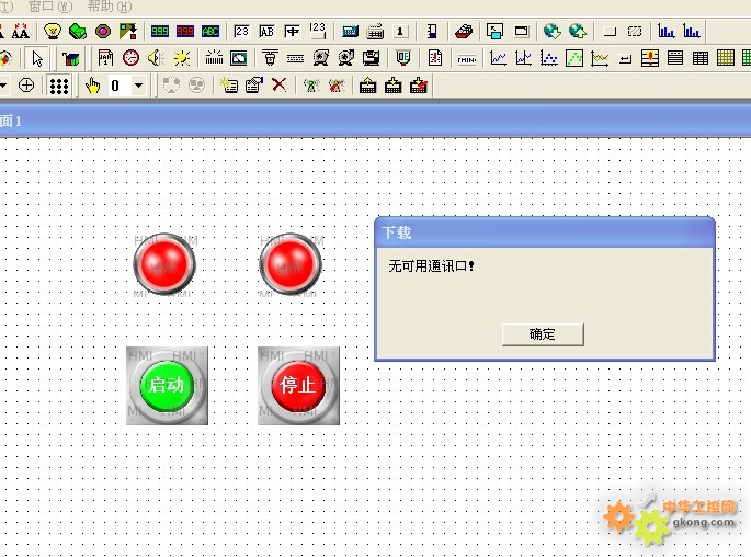

前天自己乱编个图案都可以下载到触摸屏上面,今天无论怎么下载都不行啊,网上查了很多也没看明白,哪位大师教教啊

用的信捷哪一款?

TH765-n

下载下去,它说无法打开COM1口
我看了手册,好像没有说啊。不知道哪里要设置的啊

驱动装了么?

一般情况下,应该不会是电脑的COM1口进行传程序的!

USB驱动安装了?
USB口下载就行了

TP系列只能用COM口下载;
TH系列屏上有USB口,装好驱动直接用USB下载线就可以了;当然用COM口也是可以下载的;

应该是驱动或者COM端口问题
