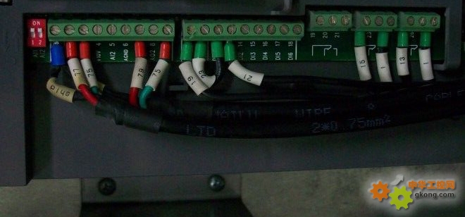

      三:变频器接线端子应用展示
变频器接线端子应用展示

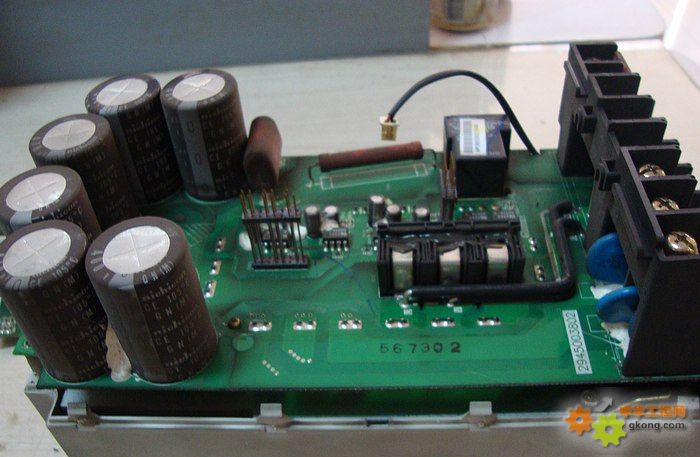

应用说明:变频器选用的是双层栅栏式端子

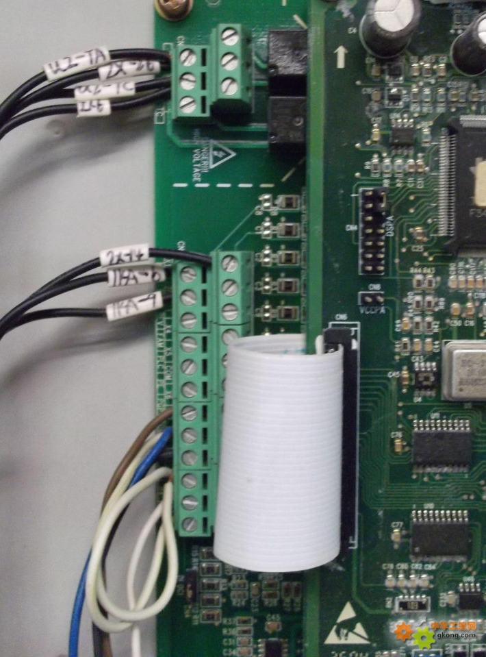

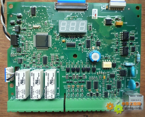

应用说明:变频器选用的是双层栅栏式端子

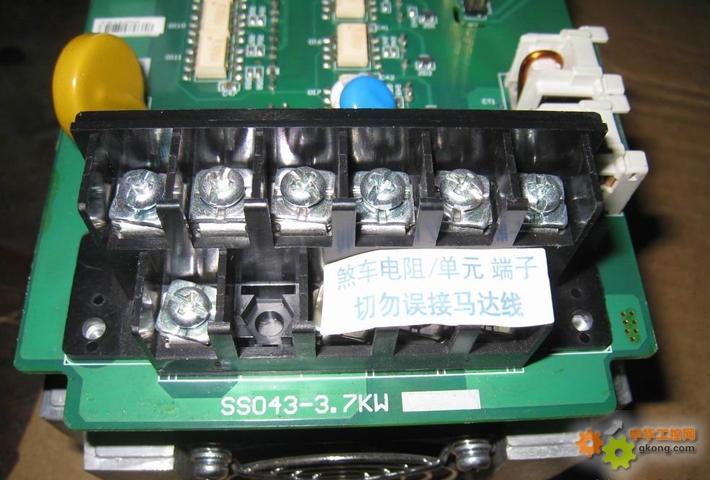

应用说明:变频器选用的是栅栏式端子

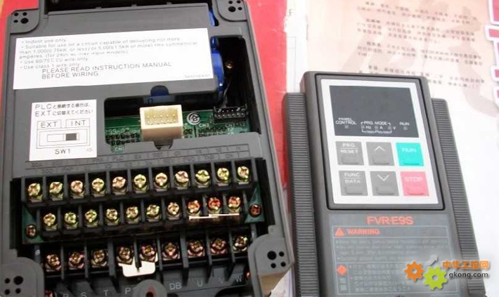

应用说明:变频器选用的是插拔式式端子

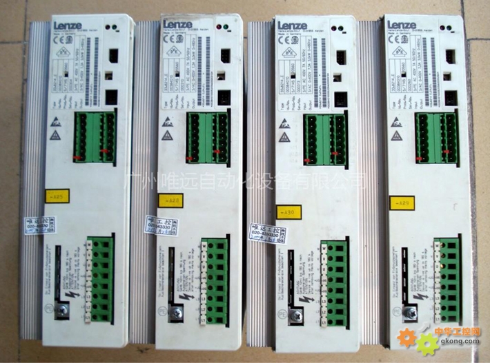

应用说明:变频器选用的是插拔式端子(LZ1系列)

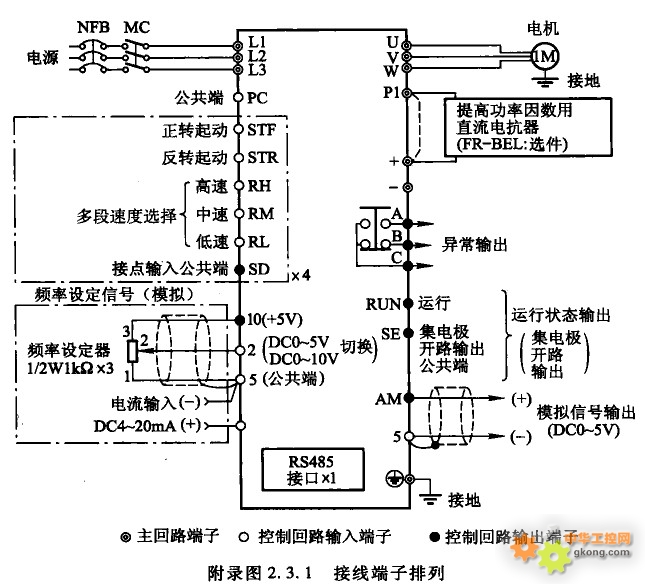

      1、变频器的接线端子使用说明
      变频器的接线端子分为主回路和控制回路两大部分,把变频器后上盖打开,即可看到主回路端子和控制回路端子,使用时务必依照附录图2. 3. 1所示进行接线。由于附录图2.3. 1为变频器的标准接线图,在具体使用时,有些功能并不需要,应根据具体的使用要求进行必要的配线,不需要的控制端可以空开不用。
      2、接线端子排列图
