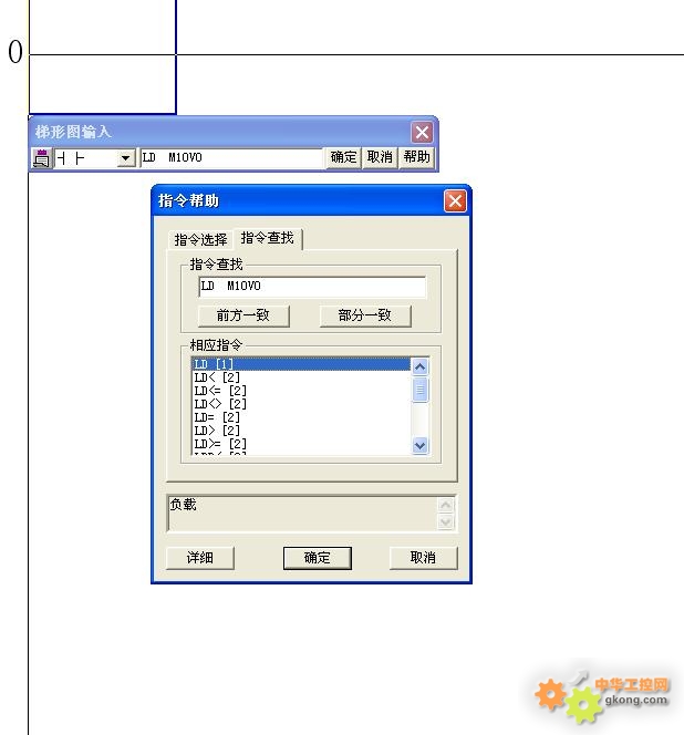

只有选择PLC类型为3U时,才能输入LD M10Z0或 LD M10V0, 选择3G或2N时,输入LD M10Z0输入不了,怎么个情况?

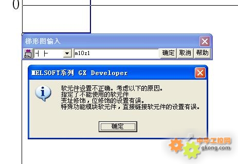

3U也是不行的。

你操作错误!你前面选择的常开A触点,后用就不能再输入LD,懂吗!

刚才疏忽了,这个没有用过,看到上面不是解释是软元件设置有问题了吗?看看高手的解答。

2N的变址修饰不能用在基本指令、步进指令,主要用在功能指令中。3G的没用过,不清楚。

确实这样,FX3G、FX2N不支持这种编写方法。
