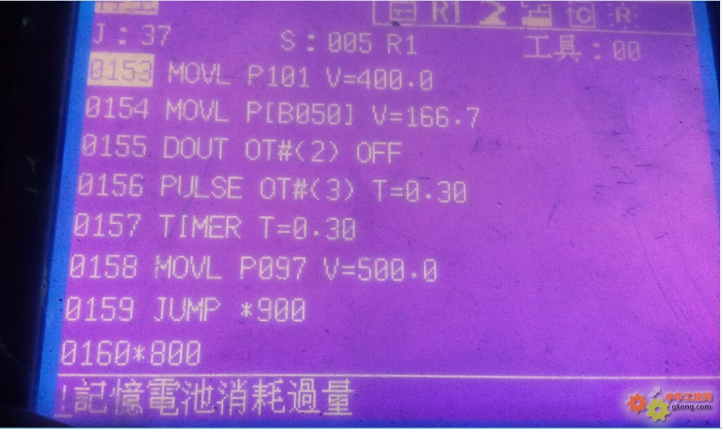

安川机器人示教器提示记忆电池消耗过量是锂电池没电了吗?更换电池需要注意什么?

应该是的吧 换一个试试吧

翻阅安川的说明书,按照说明书中的故障与排除部分的指导进行操作。
在处理故障的时候,不能靠人的随意想象而任意进行维修的,说明书就是重要的依据,厂家印刷费不是白花的。

东芝ER6V,更换一个;

更换电池时卡里的程式不会丢失吗?

这个要看说明书 又的拿掉电池可以保持一段时间 有的要求开机时更换

5分钟之内换好;

回复 #7楼 ZCMY
ok,我拆开看了很好更换,电池带插头的,拔掉立刻插上应该可以吧

回复 #6楼 weixiu123
就是没说明书啊,平时我们都会关总闸,所有电都断了,不知更换电池时会出什么问题不
