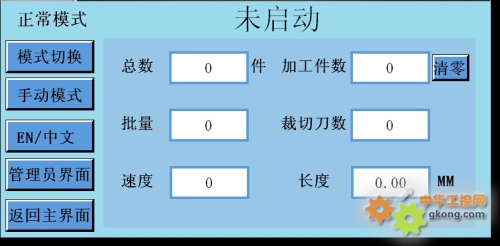

   1、正常模式:此画面为基本的定长切断,具有连切功能(刀与料同时走位):

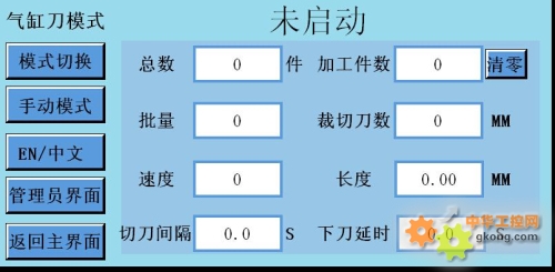

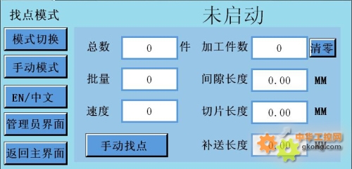

   3.找点模式:此画面利用色标找点,进行定尺切断。具有暂停运行中,其计算方式较为复杂。在此不在一一介绍。

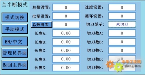

   4.全半断模式:此工作模式具有A.B.C.D.E五种料号,并设用各种不的切刀次数。循环次数。而且具有连切功能。整体工艺较为复杂,不在一一介绍。

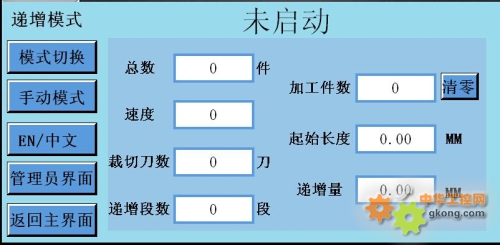

   5、递增模式:此工作模式具有A.B.C.D.E五种料号,并设用各种不的切刀次数。循环次数。而且具有连切功能。整体工艺较为复杂,不在一一介绍。

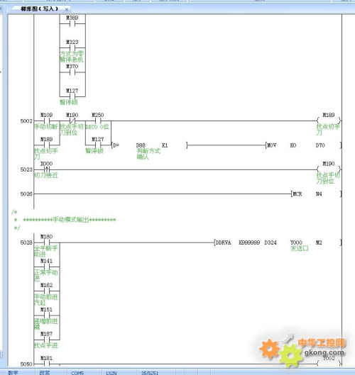

   6、PLC程序:程序共计5K步以上,维控PLC在其运行中的速度仅仅只有2-3MS。速度非常快,对于执行的精度与动作有了很好的保障作用。
