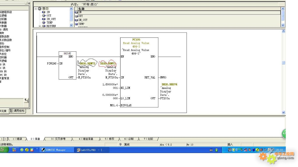

在模拟量数据转换块FC105使用中为什么要使用一个中间转换的中间变量呢

FC105的输入数型是INT实数型 PIW是WORD 16的整数型 可能转转 更更建康
没用地FC105 都是自已编个模拟量块然后调用 简化一下
