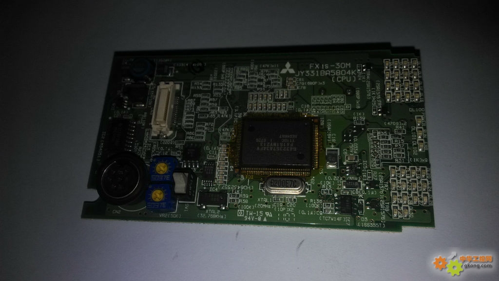

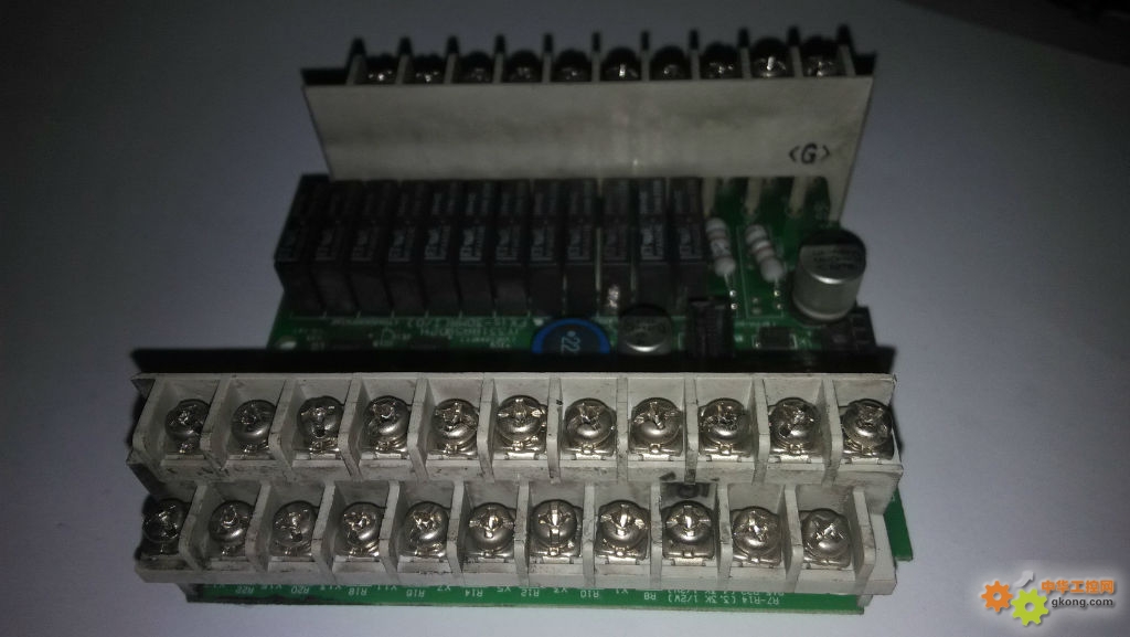

FX1S-30MR        PLC主板
FX1S-30MR        PLC I/O板  注意右手侧两只2K水泥电阻,原来是继电器,现在换成了电阻,所以PLC成了混合型的,
所以Y0 Y1可以发高频脉冲控制伺服了。

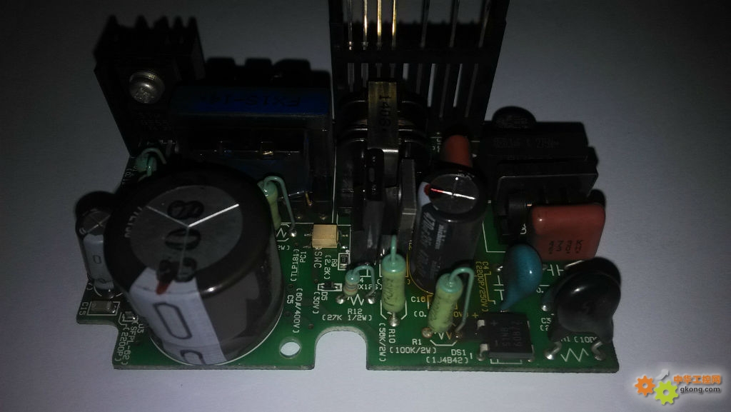

最后一张是电源板

自己改造的啊

发表于:2014/7/9 19:07:31
改造后,要看稳定性和寿命行不行。

发表于:2014/7/9 19:20:15
这样也行 哪晶体管不是就没用了  以后都用电阻代替
88021
ZCMY 版主
文章数:47987
年度积分:1228
历史总积分:88021
注册时间:2004/3/16
发表于:2014/7/9 20:26:54
呵呵;这不是什么新发明,10年前就有人用了;
新的你拆了就没有保修,另外这个如果烧毁,会导致线路板上其它元件烧了直接报废;

发表于:2014/7/9 22:17:57
回复 #4楼 ZCMY
是的这个就是几年前的设备厂家干的,用的还可以,

发表于:2014/7/9 22:18:45
回复 #2楼 fumz78
厂家改的,用了几年了,很好用

发表于:2014/7/14 16:49:33
继电器隔离处改光耦隔离,外供电源,更安全,不过光耦不好放在里面,放外面好了
