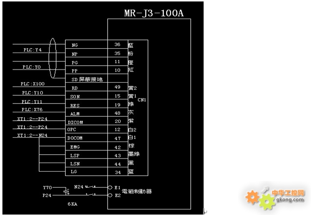

周五接到南京F公司发来的邮件,说是从我司购买的FX-3U-128MT PLC和MR-J3-100A 的伺服在开发新设备的应用中出现了速度不可控的问题。现场情况如下,客户使用FX3U-PLC自带的Y0、Y1、Y3脉冲口输出脉冲控制MR-J3伺服,现场客户反应伺服电机可以正反转运行,但在做点动控制的时候,发现伺服电机的速度不受程式控制。表现为速度放大的很多倍,且不停的波动。另一个伺服电机离控制箱远一些,表现则更为明显一些。
客户邮件如下:现象:PLC编写了一步PLSY脉冲指令,输出频率200HZ。伺服PA05=2000.出现电机高速旋转,客户描述好像4000转每分钟,高速旋转的电机轴转速有波动,但明显的与PLC输出的频率不匹配。现场MR-J3伺服CN1接口脉冲电缆图如下:

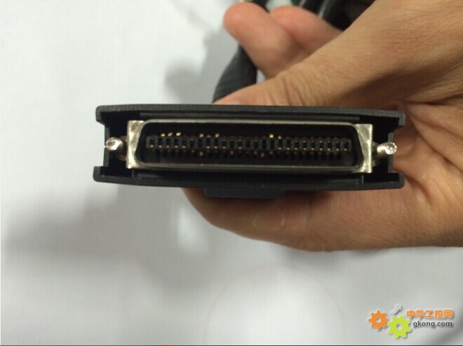

第二天,上午,客户又换回自己的电缆,因为他们电缆上的信号线多些,结果同样的问题又出现了,直接让我去现场帮他们分析他们电缆出问题的原因,经历一番换证换衣服后终于在上午11:30左右进入车间,将客户的电缆拆开,用眼睛基础上看不到什么问题,只得同客户说,我将电缆拿回公司去测试。其实如果在现场有示波器的话,可以马上测出电缆有没有稳定的传送脉冲。这时,发现其它客户的CN1接口插头并不是从我司购买的,而是客户自己在市场上自行采购的。

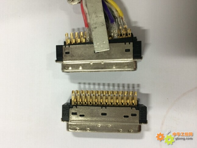

这时只得同客户的技术主管联系,大家开会细分一下问题的所在,和如何进一步解决问题,于是把客户电缆从机械上取下来,拿到他们的会计室大家一起开会讨论电缆的问题。这时,换了一环境,我仔细的查看到CN1接口插针,发现在很多插针都有松动,原因就在这里,1:插针的松动,使得脉冲信号的输入不稳定。2:不稳定的脉冲信号经过PA05的放大,造成伺服电机的速度波动。
