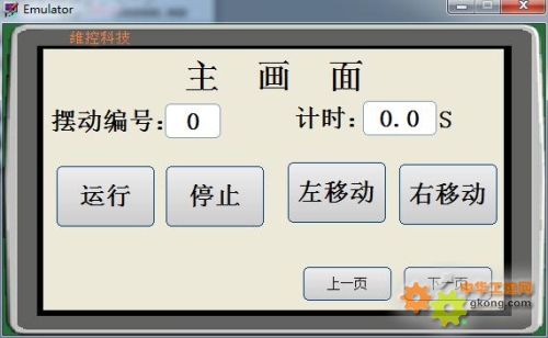

   1.运行画面:主画面主要是选择哪组进行运行,和手动与自动控制。

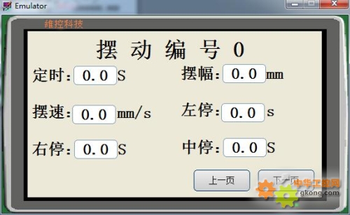

   2. 手动画面:设置每组的运行时间往复距离和往复速度,和左中右停止的时间,设置参数一共10组,就不在一一介绍。

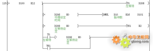

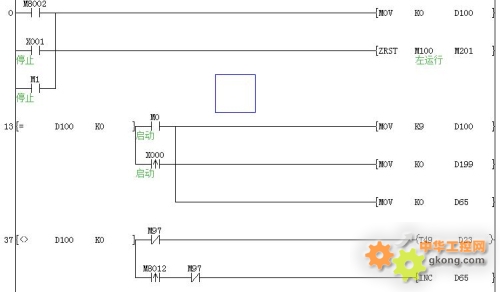

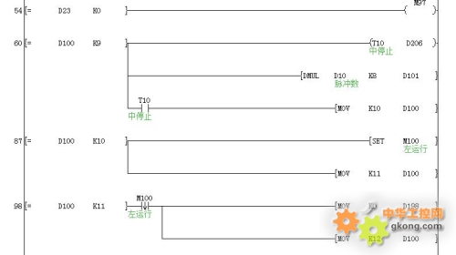

四.PLC程序:
   程序主要是控制一个步进电机的正反转。
