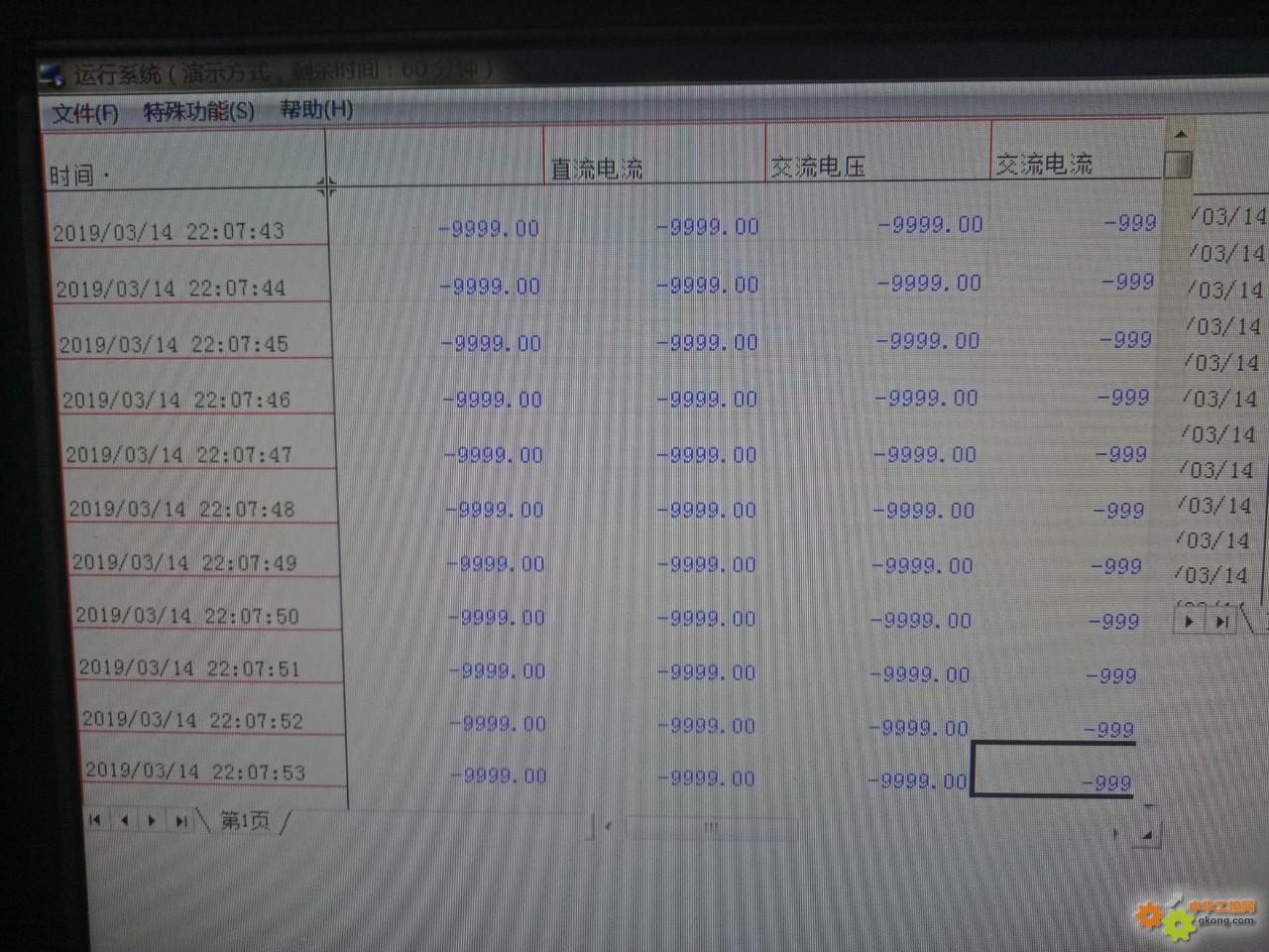

发表于:2019/3/14 22:12:50
请问力控专家报表运行时显示-9999.00是什么原因?

发表于:2019/6/10 14:00:36
没有数据

发表于:2020/9/17 19:56:31
在专家报表编辑里面有个格式无效数据处理,可以设置一下
