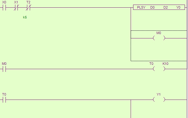

为什么断电后YO无脉冲输出,Y1有输出

程序下载后Y0.Y1都正常,但断电后,再上Y0无输出,Y1正常。脉冲为什么没有保存上(信捷程序)

呵呵;脉冲数是没有掉电保存的,重新上电后要看前面的X0 X1 T2的状态及D0 D2的赋值;

是啊D0原来是300.D2原来是400 掉电后怎么变成0呢?应怎么编写先谢谢了

使用掉电保存存储器。

把D改为锁存继电器L,或使用前对D0,D2进行赋值!

各家PLC定义不一样,信捷的D是不是没有掉电保存功能,还是你选的PLC就没有电池?看资料吧

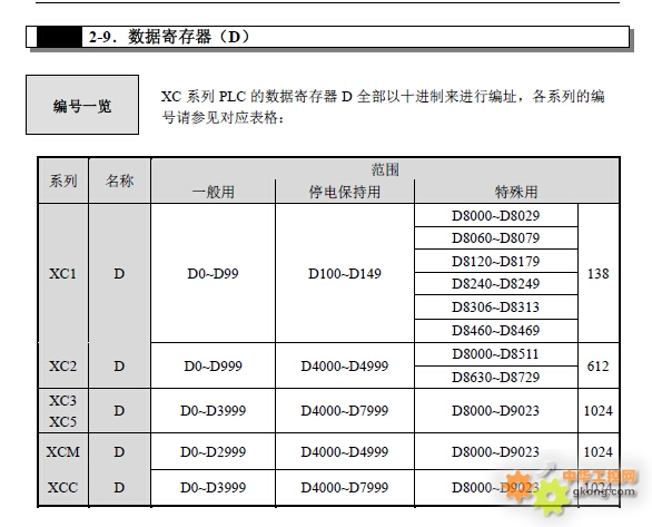

信捷掉电保持一般都是D4000以后寄存器

把你的D0 D2改成D4000 D4002

锁存是最大滴,具体哪个点还是要看PLC型号,看书,很多没用过,有些没记住
