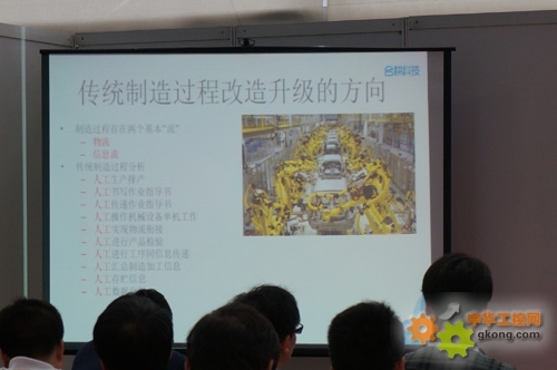

  来到珠三角以后,我们发现制造业是珠三角的真正核心产业。可是我今天画的这张图给大家展示的是我们现在中国制造业的现状。大家可以看一下,我上个星期才调研了一家公司,这家公司的整个生产的模式还是这样的:老板接到订单以后把订单用纸写到一张纸上传给了生产班组,生产班组拿到这张纸,然后又把订单拆分成很多的作业指导书,又写在一张纸上,然后班组长把这些纸又传给各个工序小组。各个工序小组的人看到这张纸,然后开始操作这些设备,操作完这些设备以后每个人操作完设备以后要填一张单子,把这张纸传到下一个工序,再到最后一个工序弄完了以后,再填一张最后的总的报表单子,然后传给我们的班组长,这就是我们中国制造业的现状。所以我们今天在谈什么IT,谈互联网谈所有的一切,实际上在我们的工厂里头仍是在上一个时代,所以这是现状。
  今天我这个图只是画了一条生产线,我上周刚调研了佛山的一家工厂,有110个生产线,然后每个生产线有30多个工序,那么这样的一个工厂有多少人呢?3000个人在同时作业。那么我把他换一个视角给大家可以看一下。你们可以看到,当100多条生产线在同时运转的时候,这个信息流和物流它是怎么样传递的。这个老板他现在很郁闷,一家工厂变成这个样子后他没办法管理了,特别是他的整个信息流和物流还是一种很原始的用纸来传递的方式,大家想都可以想的过来,你要管理一个3000多人的工厂是靠纸来传递信息来作业,很难以想象。
  所以大家刚才看到了,制造业的升级有两个方向,首先就是刚才我画的图,在整个制造业过程里其实存在两个流,第一个就是物流,就是一个东西从前端到后端的一个物流。第二个就是信息流。只不过在中国到现在为止还是比较传统的制造业工厂,它的信息流还是靠纸。那么大家也可以看到在整个传统的制造业生产过程中,存在了大量的所谓的人工环节。包括从人工排产,人工书写作业指导书到人工的产品检验,最后到人工的数据分析,这是完整的人工。
  所以今天我们在谈所谓的自动化行业、工控行业,我们的这个行业其实要给客户解决的是什么问题呢?其实就是把各种所谓的人工变成各种所谓的自动,这个就是我们今天大家聚在一起讨论的话题。那么大家可以注意各种所谓的人工变成所谓的自动的话,这里大家可能需要再进一步看一下。在这里的左下角除了所谓的加工过程的自动化、物流过程的自动化、产品检测的自动化以外,其实还有几个新的自动化,包括所谓的信息流动的自动化。以前信息流是靠纸,现在信息流要靠其它的方式;信息存储的自动化,以前信息的存储如果是靠纸存在一个书柜里,那么现在也要想办法;最后还有一个是数据分析统计的自动化。所以这个实际上是我们本质上自动化改进的方向。

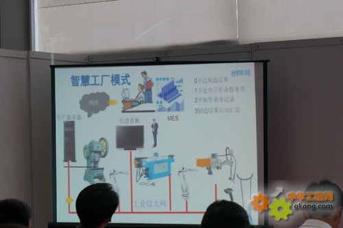

  以前大家一谈自动化,谈所谓的升级改造,谈所谓的机器人代替人工,今天我们还讨论了很多个省市都在谈所谓的机器换人的计划。但是很多人讨论机器换人其实都是讨论把人的胳膊和腿换掉了,但是从来没有人讨论把人的大脑换掉。所以在这种情况之下,我们提出了一种所谓“智慧工厂”的模式,其实所谓的“智慧工厂”就有把这些设备全部变成智能化。
  既然设备要换人的话,第一个就是设备能执行人的物流的功能,就是你加工的过程,它的物流要实现一个最根本的自动化。
  第二件事情实际是信息传递的自动化,这个是设备将来自动化很重要的一个方面。那么也就是说将来的所谓的“智慧制造”,它的作业指导书实际上将是一种机器能够识别的形式,下达到这个设备上来的。那么我们把这个事情再变成刚才的那个生产线,大家就可以看到这样的一个区别:以前的整个生产线,整个生产班组,当你变成这种所谓的智能制造或者智慧工厂的时候,其实你的作业指导书是直接通过一个叫做MES的制造执行系统,直接就可以把你的各种作业指导书排产计划下达给机器——以前是下达给人现在是下达给机器。
  最后当你的生产线上没有人来操作这些设备的时候,谁来管理生产,这就是很重要的一个问题。以前是靠一大堆生产班组,那么刚才我提到的那家企业,他的生产班组是分成4个级别。4级,就是每一条生产线有一个生产线的管理员,若干个生产线又组成一个生产线的管理组,然后生产线管理组再到上一层。这么庞大的一个生产管理机构,将来可能就会以一种用计算机和软件的模式来管理你整个的生产过程,这就是未来的所谓的“智慧工厂”的模式。那么智慧工厂的特点就是机器人等自动化设备取代人工,MES取代这个生产管理者,WMS取代仓储管理,然后制造执行工艺和机械装备高度融合,生产和生产线的操作人员极大减少,生产管理人员极大减少。当很多人在讨论机器人的时候,我们仅仅只是讨论到把现场操作的人减少 ,但是事实上还应注意生产管理人员的减少。这其实也是很多企业关心的一件事,这是智慧工厂的目标。
