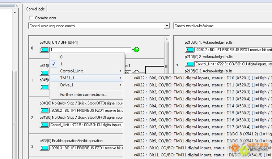

starter软件中的这些符号是什么意思?

怎么用啊?我看到有0 1 Control_Unit TM31_1 Drive_1有很多东西,这些都是什么意思啊?

已经很详细地说明了是TM31端子板的数字IO状态,R4022是它的状态字,里面包含有16个位,每个位有0和1两种状态!
