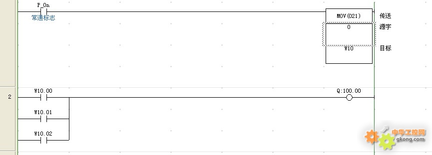

如何做成功能块

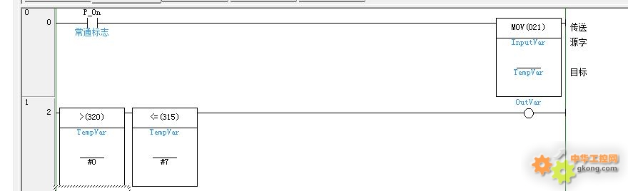

输入变量 : InputVar 数据类型:WORD
输出变量 : OutVar 数据类型:BOOL
内部变量: TempVar 数据类型:WORD;

直接生成就可以啦
