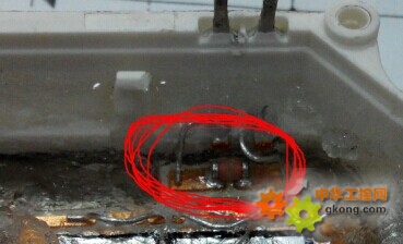

IGBT里的这个东西是不是压敏电阻?其作用是什么?

测温度的

就是嘛,IGBT里怎么可能装压敏电阻呢?压敏电阻的噪声吸收是有次数限制的,也就是说,压敏电阻,作为噪声吸收的保护电路是有寿命的。不可能装在IGBT上。

变频器装压敏电阻的,一般都在输入电源端,不可能封装到IGBT内;

这模块什么型号啊?热敏电阻一般不都是都装在靠近中间的位置吗?它装在边上啊?

应该是测量温度的

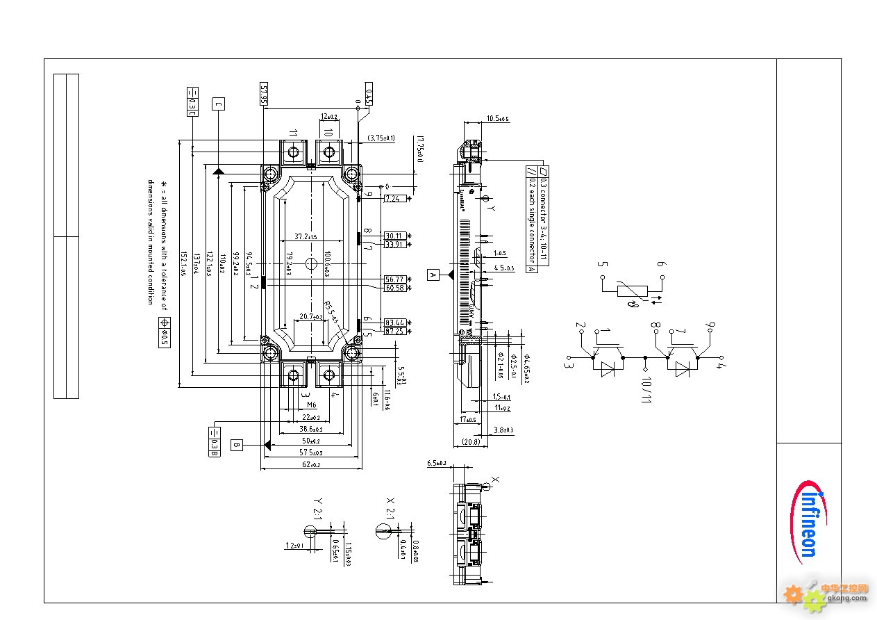

不知道呢,从第一个图上看5、6脚的符号应该是个压敏,或者热敏电阻。

不知道为什么,而且他的外部引脚什么也没接,不知道内部怎么接的?

热敏元件NTC

应该是热敏元件.
