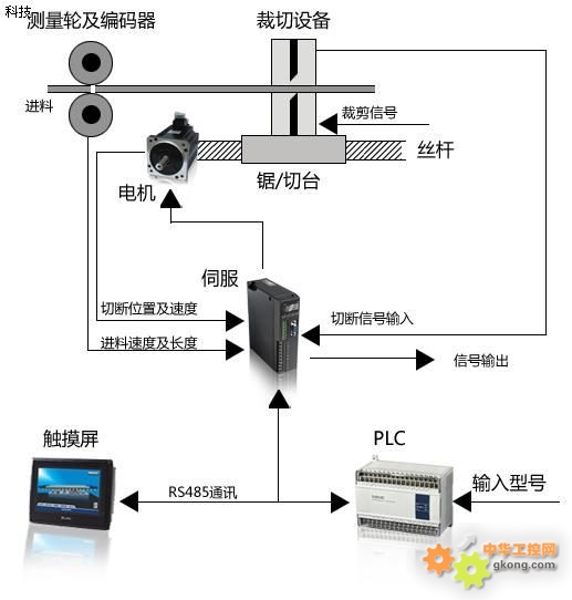

系统结构
性能优点
1.  高性能XD系列PLC为控制核心,其数据处理速度为传统PLC处理速度的10倍,无需扩展任何模块,整个控制系统搭载简单,通过直接采集虚拟主轴位置参数,从轴跟踪,避免由于编码器安装及外部信号造成的干扰导致的跟踪不稳问题。
2.  采用电子凸轮速度曲线,整个运行过程流畅而不突兀,大大延长了机械的使用寿命,同时定位准确高,不会有任何累积偏差产生。
3.  整体的系统方案,从PLC,伺服,人机界面及整个系统的开发均由信捷公司自主开发研制,整体系统的可兼容性高度一致,避免不同品牌产品之间出现的干扰故障问题。

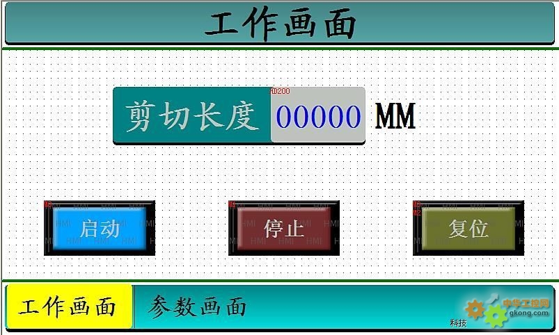

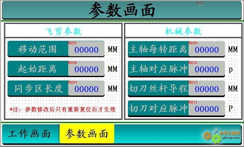

4.  简单的操作界面,高性价比优势。用户只用简单的设定相对应的移动长度,同步区长度及初始位置距离即可,不需要进行任何复杂的操作。
操作界面
下面是信捷追剪/追锯的触摸屏操作界面:
