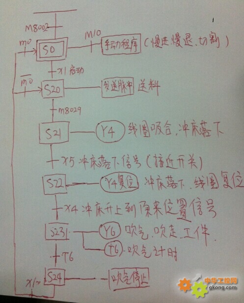

上次做的定长切割,视频不会发,这次发状态转移图上来。

状态转移是比较好学的

如果要送料精度高的还是加装编码器!

请问楼主的SFC是自动转换梯形图,还是手工转的

回复 #4楼 aigo51
梯形图用FXGP软件编程,这个软件步进指令容易一点

回复 #5楼 拓海科技
我现在都用的是WORKS2写、 很少用状态转移编程,以后也多尝试下。

步进编程还是比较有条理性的

顺控最好和步进比较好用!不过高级一点就用结构化工程来编了!
