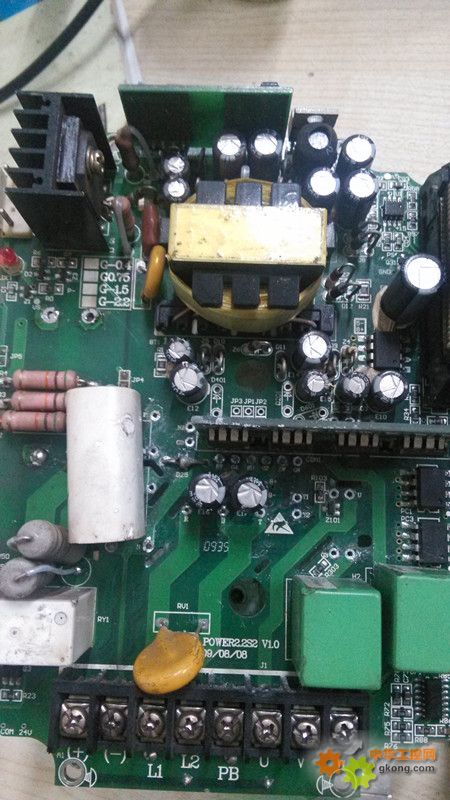

 这几天修一台深川SVF1000单相的0.75KW的变频器,想了好久,也想不出来所以请教大家,望大家指点一下。
模块是一体化的,其中整流模块坏了,换了一个新的上去后,变频器没有报警,可以进行参数设置,不能进行启动。 看了参数,直流母线电压为0,频率为0,温度为0。实测PN为330V。现在想知道这台机器的直流母线是怎么采样的。也看过咸工的书,说是有两种,一种是在PN间采样的,一种是在开关电的二次采样的,好像都不对,也可能是我有遗漏。

21707
kazefsh
文章数:7254
年度积分:325
历史总积分:21707
注册时间:2013/2/5
发表于:2014/7/1 23:51:43
如果是用开关变压器的话,用调压器加入输入电压。变压器检测电压那个绕组整流后的输出是会随你的调压器电压的升高而升高的。

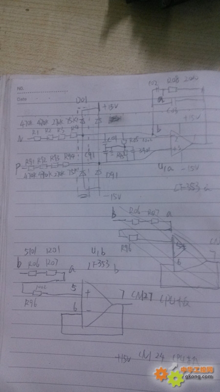

1473
zzhqw2
文章数:81
历史总积分:1473
注册时间:2008/10/12
发表于:2014/7/3 21:21:04
1473
zzhqw2
文章数:81
历史总积分:1473
注册时间:2008/10/12
发表于:2014/7/3 21:22:43
这个好像就是直流母线电压的采样电路。
49209
kdrjl 版主
文章数:24260
年度积分:48
历史总积分:49209
注册时间:2004/2/17
我秀我做2014
秀秀我的办公桌
发表于:2014/7/4 13:47:52
对呀,就是直流母线的采样电路。是分压取的。

回复 #6楼 kdrjl
那LF353 2脚3脚的电压是多少V啊? 是不是2脚为1.27V,3脚为0.49V。我是按电阻串并联算的。
49209
kdrjl 版主
文章数:24260
年度积分:48
历史总积分:49209
注册时间:2004/2/17
我秀我做2014
秀秀我的办公桌
发表于:2014/7/4 20:21:08
那两点的电压是多少,实测一下就知道了。然后看放大器输出是多少?不就知道问题出在什么地方了吗?

发表于:2014/7/4 20:53:49
谢谢,先得知道输入 然后再测输出。
