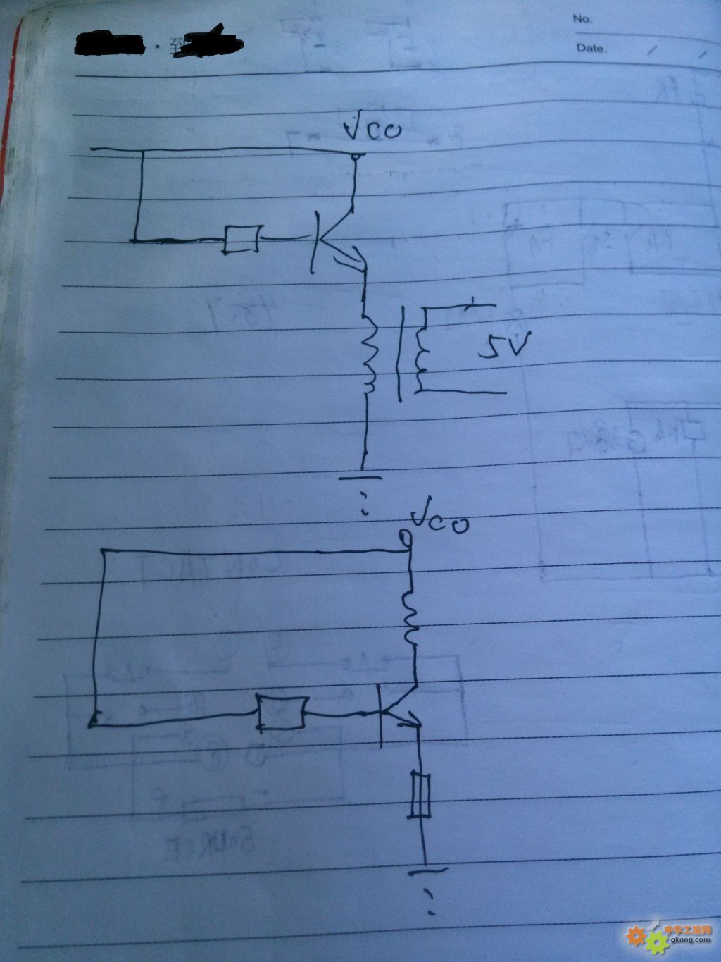

这个图上各个元件的作用!

求大侠告诉下这个图上各元件作用,

晶体管什么型号?

这个是伺服控制器控制信号电源吧?

上面那个图中晶体管基极应受控于前级.

三极管,放大,震荡,电阻.限流,变压器升压.降压,线圈滤波.储能

上面是共集电极放大电路,基极接的是偏流电阻,发射极接的是输出变压器。下图是共发射极放大电路,元件作用同上(发射机电阻是负反馈电阻,稳定工作点用的),由于你给的图不完整,只能按最常见的分析了。

三极管放大信号 ?

那个三极管也就是个开关管吧,常用的有9014 集电极电流500MA

需要了解机器的功能.2个图可能都画错了,跟楼主的意图不符合,猜想的.

谢谢你,讲的好详细啊!多谢指导!
