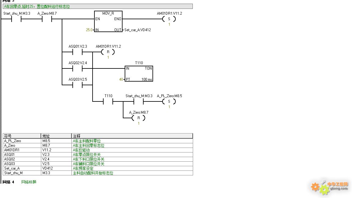

看到别的厂商设计的梯形图为什么可以用变量储器V作IO输出输入点呢?

你确定这个设备里的西门子PLC是用变量储器V作IO输出输入点吗?

是呀

图纸里标的也是这样的

前面应该还有IO映射,就是将IO变量映射到V变量上面的;
正确!这才是真正的规范化编程!
表示同意
