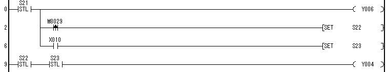

大家帮我看看下面这条三菱PLC步进指令,

要两个条件成立,下面Y4才动作,这样写行不行

行的

必须保证X10和M8029同时在一个扫描周期接通,才能使S22和S23接通,不推荐这种使用。

回复 #3楼 逆水行舟
是不是还要加两个中间继电器

目的是什么,或先画出流程图。

这是三菱的软件做的吗,从来没见过三菱步进指令这么用。

在STL编程模式下会通不过编译,不能下载,不能运行;但在梯形图模式下可以,也可以运行;如果非得这样用也可以,看你的目的是一个并联分支合并的程序,把程序改一下就行,如图:
