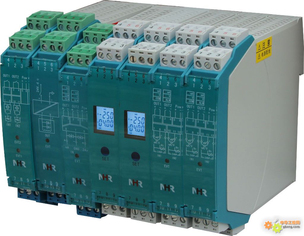

隔离器: 工业生产中为增加仪表负载能力并保证连接同一信号的仪表之间互不干扰,提高电气安全性能。需要将输入的电压、电流或频率、电阻等信号进行采集、放大、运算、和进行抗干扰处理后,再输出隔离的电流和电压信号,安全的送给二次仪表或plc\dcs使用。
隔离栅: 一些特殊的工业现场(如燃气公司和化工厂)不但需要两线制传输,既提供配电电源又有信号隔离功能,同时还需要具有安全火花防爆的性能,可靠地遏制电源功率、防止电源、信号及地之间的点火,限流、降压双重限制信号及电源回路,把进入危险场所的能量限制在安全定额范围内。

这个我接触的比较少,感觉,隔离器主要是隔输入端的干扰信号的,隔离栅是配合本安防爆型仪表组成防爆系统的。
呵呵~~,等待权威专家回答,不能误导你,我正好也学习一下,表情
