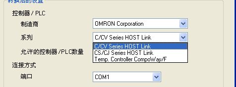

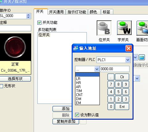

最近,公司PLC换成CP1E的了,我发现它竟然不能调用CP1E里W区的地址。。。还是我哪里弄错了

你这地址很明显不是OMRON,CP1系列的地址啊。检查下设置吧!

我选的是第一个,没有看到CP系列

你可以试试看CS/CJ Series Host Link。

再换个,我记得是没有CP 系列, 要选择什么系列我忘记, 你一个一个试试就O了、

那如果换个系列,会不会影响通信

恩,CS系列是可以的,不知道会不会有问题

呵呵;CP1E CP1H要选CS系列;

那个CP1L是不是也这样
