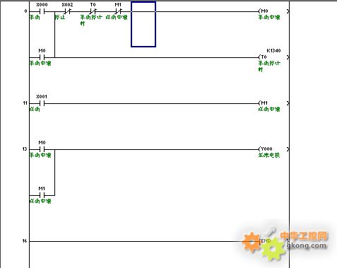

  利用三菱PLC控制编程软件的梯形逻辑图编程功能完成下列控制要求:
   某车床用的三相异步电动机的要求有单向手动起停及点动起停控制,输入只有2个启动按钮(点动及手动)及一个停止按钮,按钮均不能自动保持,点动按钮动作时即使是在手动运行中也会自动转到点动运行,其中手动启动后的运行13.4秒后自动停止;
  要求及注意事项:
1、编程时需要加元器件注释,只允许使用梯形逻辑图编制;
2、选择的CPU为FX2N(C),编程完毕将程序保存在桌面并起名字为比武加编号(如比武1号),编程的步超过25步不得分;
  谁有最好的程序?
感觉是小学生在做一样

以下是引用yejingmao在2014/6/21 8:54:50的发言:
感觉是小学生在做一样
  听说最优的程序是在 12 步内

回复 #6楼 anheng
你看下,优化下也能够12步吧,这个程序我直接写好就没在思考

发表于:2014/6/23 10:44:32
我也编了一下觉得5楼编的很好,一目了然,多几步又何晃。虽最少用11步完成。
