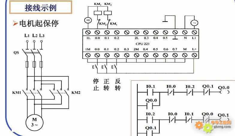

[size=3][size=4][size=1][size=2][size=2]请教一下:
上面的正反转程序中,I0.1为什么可以同时初始化两个状态(正转程序是常开,反转程序是常闭),按理说程序执行时同一个存储区不是只能保存一个状态吗(0或者1),为什么会这样?[/size][/size][/size][/size][/size]

想想继电器的常开、常闭点

不要钻牛角尖,I0.1为1的时候,反转中取I0.1的反,就是0,正反转相互互锁而已

I是外部输入,不受程序执行影响 0或者1是外部决定的

起保停程序实用中很少有人把按钮也做互锁的,即就是同时按下两个按钮也不会短路而且总有一个电机会启动。

双重连锁是必要的,按钮连锁为机械连锁,能比较直接的实现两个程序只有一个得电。接触器连锁,能够避免主电路短路,从而烧坏电动机
