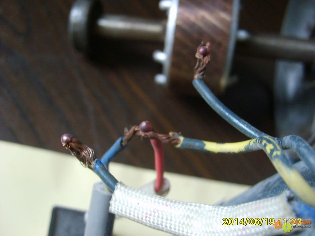

昨天修一台风机电机,有一组绕组不通,拆开看时发现电线接头处理难得一见,于是拍照传上来给大家看看,不知道有谁这样做过?

不太清楚,再来一张

好多年前在电机修理店里见过。

我要是修电机就是这么搞的。

看来我们都是外行

电阻焊的吧,在电机引出线时经常这么做。

这种焊点是用什么工具焊的啊,第一次见到

电焊机夹一个碳刷就可以了。

用普通的电焊机,焊枪上夹个大碳刷就可以了,也有强光出现哦,是淡蓝色的光。以前修电机就是这样干。地线也是夹在铜线上,夹外壳是不行的。
