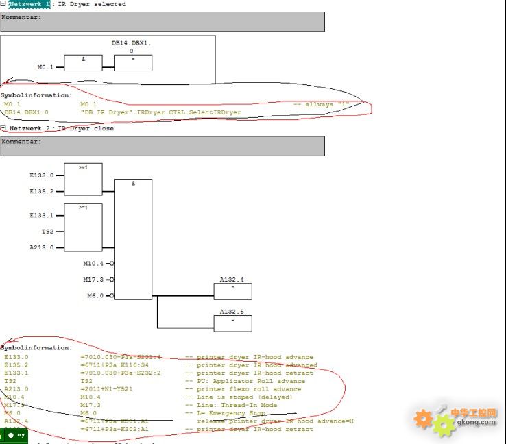

RT,如下图:
农民工求助呀,S7 V5.5 的程序的符号注释一直显示在程序段下面,监控时看起来不是很舒服,想不要让它显示,如何搞定呀?
求帮助 !

快捷键ctrl+shift+Q
