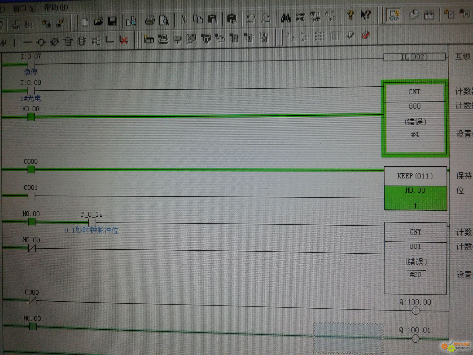

求教。此程序运行错误。H0.00一直通。输出C000处显示“错误”

欧姆龙的不是很了解,用输入点直接计数,把输入点换成辅助继电器试试。期待师傅解答。

查H000谁控制
007接通再看看
其他地方有没有用C0,C1

建议你自己重建工程,手动输一遍就OK

谢谢!是自己设计的程序,一i运行就出现上面的画面现象。

请大师赐教!无法解释。
