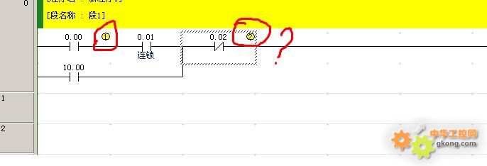

欧姆龙Plc在指令上右键-属性-添加文字后出现上图的小黄圈是什么意思。
[此贴子已经被作者于2014/6/17 18:31:10编辑过]
这个是条注释,在视图——显示条注释表(ALT+A),可以看到对于条栏的注释。
Good Luck~

是这样的。谢谢。。。

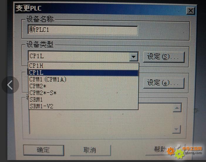

另外还有个问题要求教,欧姆龙CQM1H最低需要哪个版本的软件。。。。。。谢谢。
如果你的操作系统允许使用低版本的话,那么CX-Programmer V2就可以了。

CQM1H从CX-P V2.1就可以支持了;

我的是v7.3,为什么在设备类型中没有CQM1系列的plc呢。。。。
欧母龙官网提供的7..3版本叫做中国限定版,请安装完整版软件。

哦,这样啊。从哪里能下载完整版呢。。。。
