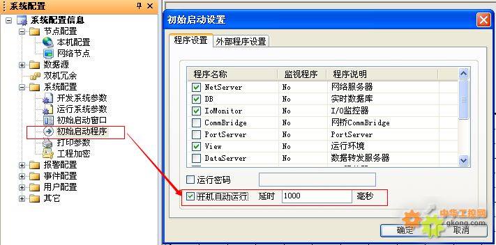

   有些现场的工控机,可能在运行一段时间之后需要自动的重启一下电脑,或者由于别的因素,工控机会不定时的重启,针对这种情况,力控软件给给客户提供了开机自动重启的功能。
操作步骤如下:
打开力控软件,进入开发环境,找到系统配置下的初始启动程序,勾选开机自动运行,填写适当的延时时间,这样当电脑重启达到延时时间之后,力控工程自动开始运行。

这么弄,还能回到windows桌面吗?
