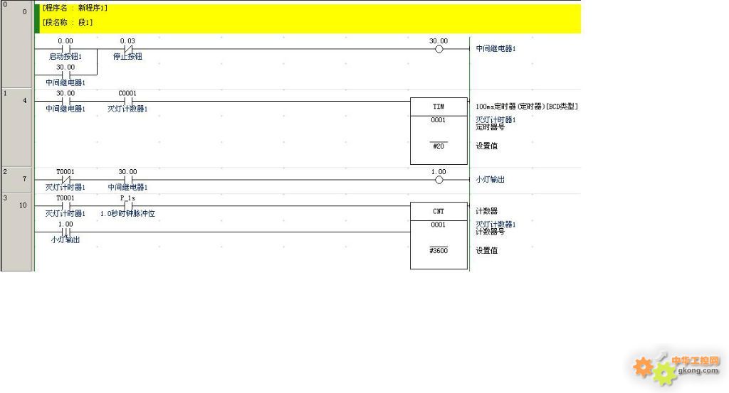

程序要求:按下启动按钮,小灯亮2秒,灭1小时,再亮2秒,灭1小时,这样循环。按下停止按钮,结束。我编写的程序如下图所示。
程序我已经在线模拟过了,小灯亮2秒,计数器只计10次就复位(即10秒)。问题出在哪里呢?没有头绪,请大家帮忙修改指正我的程序,谢谢!

两处需要改动!
1、C1的常开触点变成常闭触点;
2、C1的复位下降沿变成上升沿;
经过仿真基本实现你的功能
鉴定完毕

发表于:2014/6/17 9:30:51
回复 #2楼 zrx517697809
一般的振荡电路,不能实现按下启动 马上就有输出这一要求

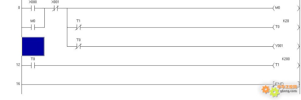

你这程序,灯会闪吗?

1、C1的常开触点变成常闭触点;
2、C1的复位下降沿变成上升沿;
经过仿真基本实现你的功能
鉴定完毕
C1设置加上灯亮时间

发表于:2014/6/18 13:53:38
回复 #7楼 知道一点
他已经加了 3600s正好一小时 通过计数实现
