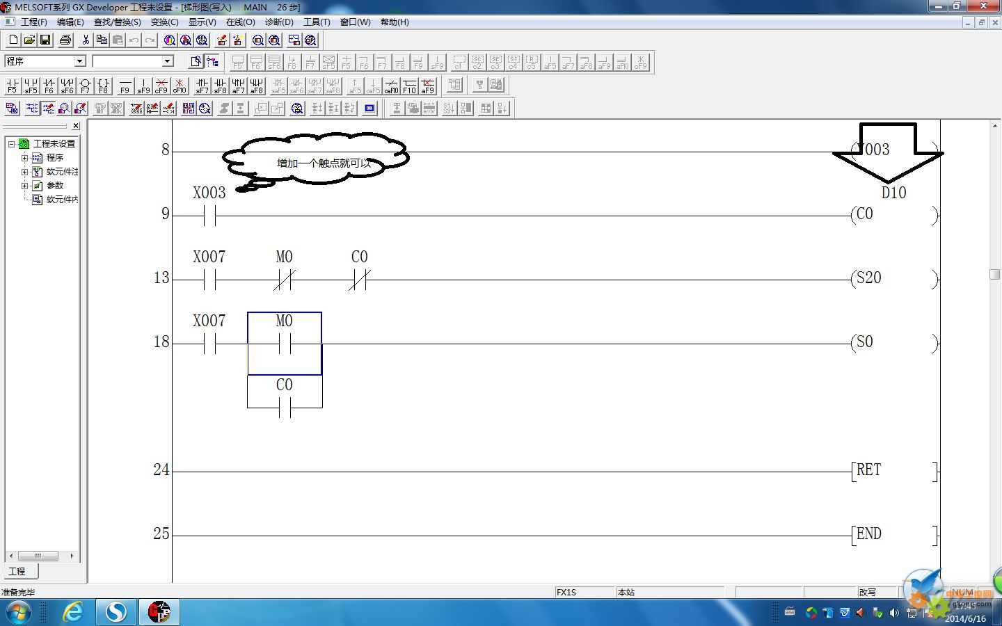

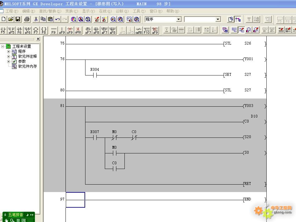

 维修电工高级课程中的 三菱 FX 编写程序,学校使用的是 FX 软件 ,我在公司使用 GX 的软件,为什么 发现 STL 是单独起一行的呀,不是在前面呀?
   这个能转成像 FX 一样的 STL S27 在前面吧? 还有为什么现在 RET 在后面不能? 且无法转换编译呀?

C0不能直接连左母线

现在的软件STL是单独一行的。

表达形式不一样。

  我用的是顺控方式 写的 程序,它是这样生成的呀?晕
