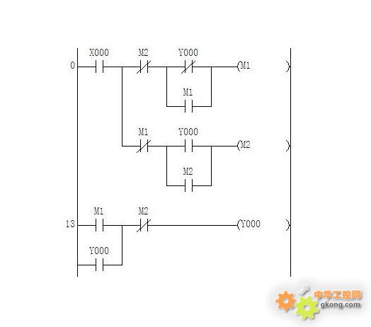

呵呵,网上搜来的,不过思路跟我的是一样的。

其实单按钮电路有很多实现方法,更何况还能使用PLC实现。
其实能用就行了,不必纠结,只是当一种不稳定的现象发生以后,我们要寻找不稳定的根源。

谢谢 收藏了,似乎普通继电器也可以用。
在以往用继电器做单键启停讨论中好像没有见到。
因为用plc,这样的单键电路很成熟,从来没有遇到这个问题,现在看来,可能T2出故障了,换成T20也许就解决了。

计数 等于1的时候置位
等于2的时候复位
三菱的还有ALT指令。
很方便
