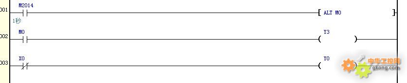

用一个1S的时钟提供脉冲,ALT M0,为什么输出的Y0不是亮暗1S交替呢
Y0的条件是X0哎!

说错啦,是Y3 Y0是我用来作对比的

时间拉长看看效果,1秒时间有点短,人的眼睛有视觉暂留.

我拉到了2S 总体规律:先是亮的时间长灭的时间段,然后亮灭闪烁几次,次数也不定有7次,有4次,3次。如果直接这样
亮灭时间是均匀的

会不会是我的PLC有问题? 买的国产的海微

你这种是什么PLC?LD M2014用错了,要用LDP M2014

果然是啊,我这个国产的海微用得还不熟练,多谢指导

1S的时钟,可能不是“脉冲”波形,而是接通了一段时间,手册上应当有说明。

用ALTP指令试下。
