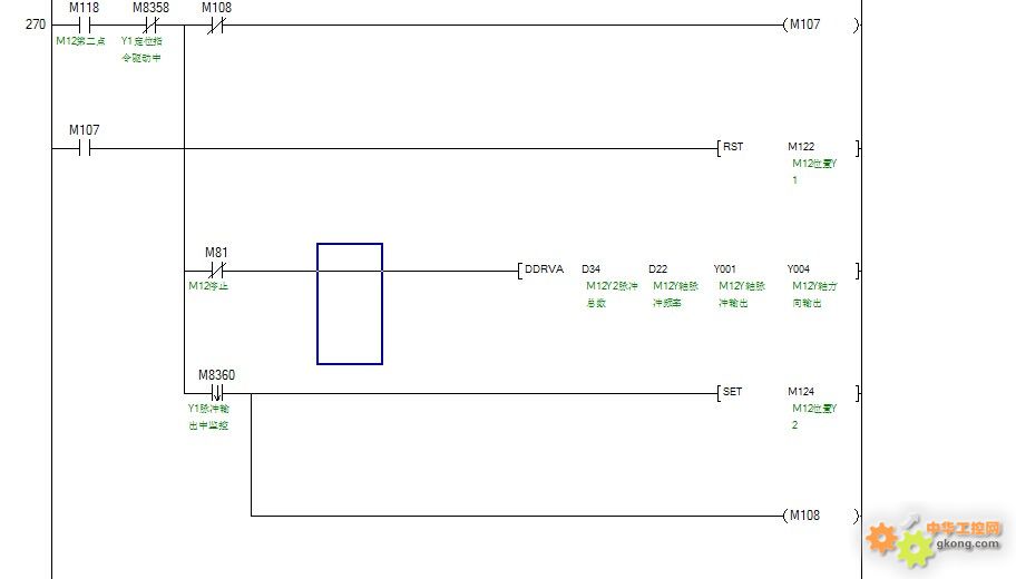

FX3U的M118不能至ON

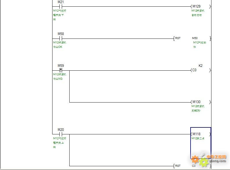

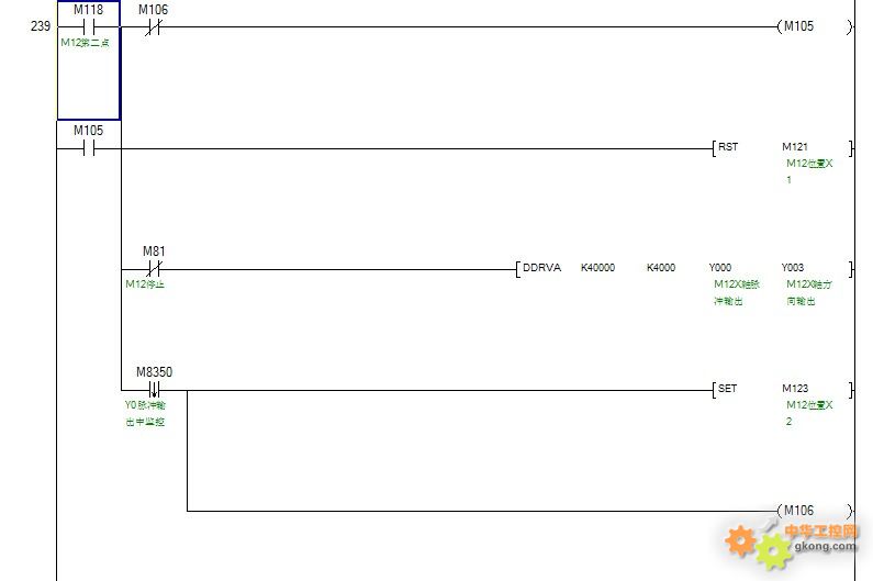

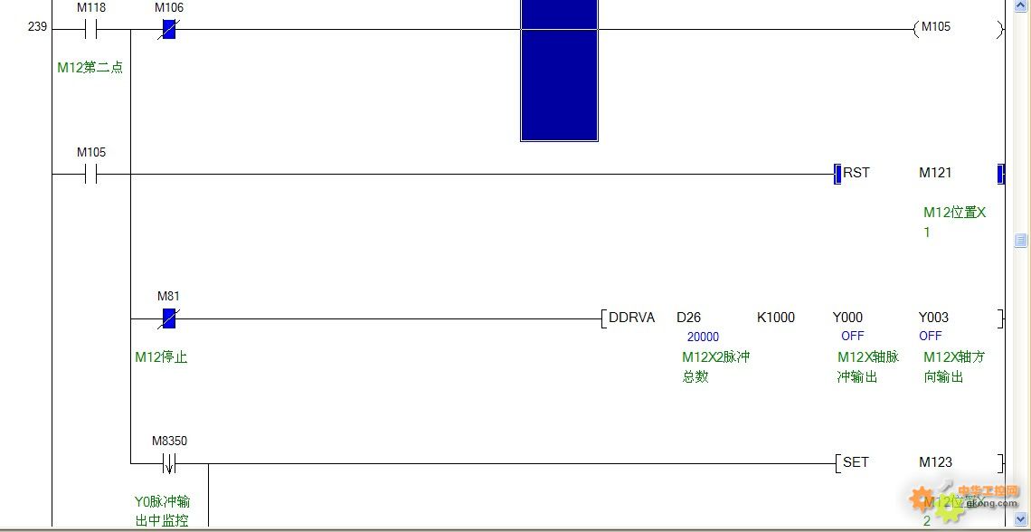

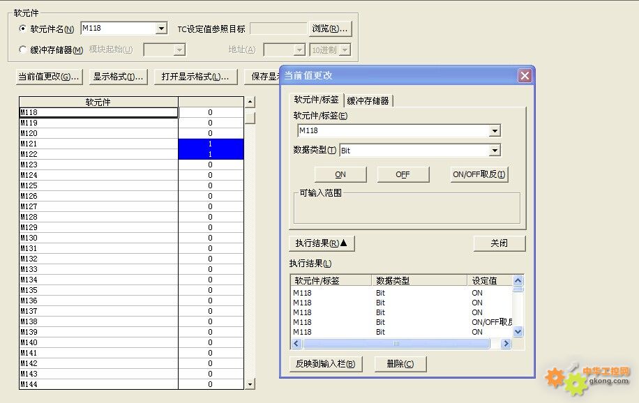

M118不能至ON,并没用将它复位

可能程序中别的地方有控制到他。

回复 #1楼 fumz78
可是只有这三个地方有用到啊?

整个程序传上来呀?楼主方便的话!

虽然在用监控时置位M118,但最后程序中M118是由程序驱动的,当驱动条件不满足时M118是不能ON的,一个扫描周期后M118的状态是由你的程序决定的,M118在DDRVA执行期间保持ON状态,你将驱动M118用置位,在这个指令执行完后再用RST指令清零就可以

不要用线圈输出。

细细看吧,别的地方用到了
