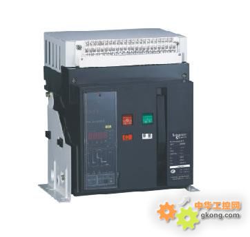

我公司配电房有一台XKW1-2000智能型断路器,是固定式的,智能是L型的。在一次过电流跳闸后就出现手动,电动不能储能,合闸,分闸的现象,请问这是什么问题,如何解决,速回 急 急 急

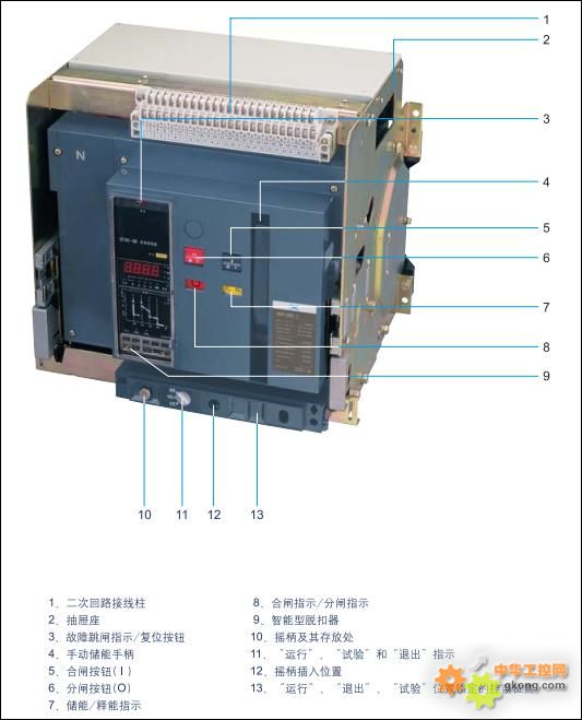

手动储能时什么状态
或者说什么反应

然到是没有复位??找产品手册,里面有原理图,好好看看。

这个开关手动合闸要压几次手柄才能合闸。电动不能合闸检查几个线圈,估计不难找到原因。

面板上有个复位按钮,

看一下欠电压线圈

跳闸后要复位,这种都是电动储能的,没电的话要手压摇把几次来储能

上传张图,看看。

复位按钮按了,按合闸按钮有响声就是合不了闸,手动储能的把柄摇下没反映,查过资料有可能是操作机构脱钩,想请教有那位师傅处理过同样的问题,给我帮助

复位按钮按一下就好
