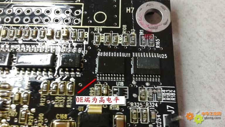

客户送修3台英威腾GD100  2.2KW因为是老客户所以接修。(不是老客户的话小的就不接了)
①面板不显示,测量模块没有发现问题。
②拆机发现预充电电阻68Ω10W爆裂,用同型号跟换。面板显示。
③测量变频器没有输出

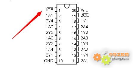

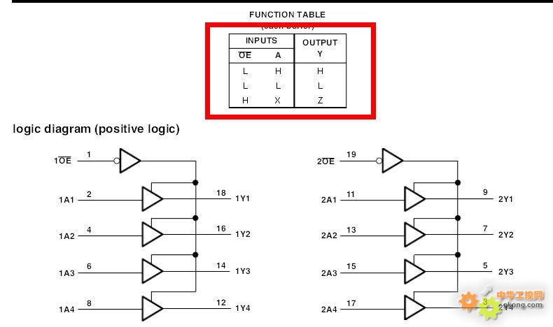

④发现AD244   1脚OE端为高电平,正常应为低电平。如下图:

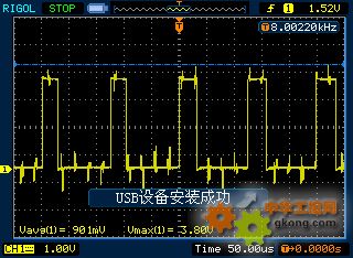

⑤按变频器运行键AD244   1A*端会有波形,如下图:32hz时
⑥相对应的1Y*端,没有波形输出。

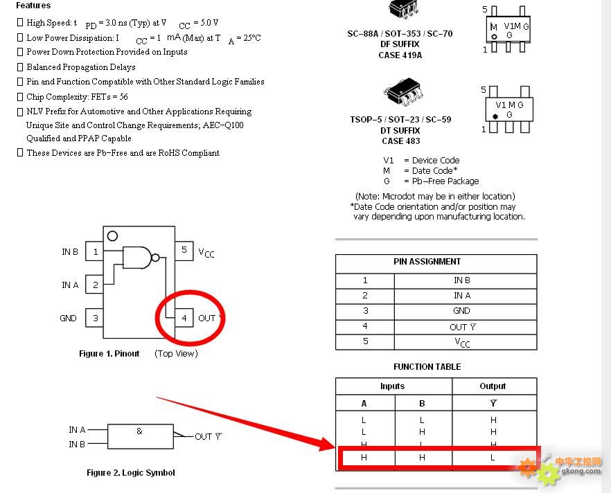

⑦顺藤摸瓜发现AD244  OE端接到MC74VHC1G00DTT1G SOT23-5的4脚
⑧根据资料必须MC74VHC1G00DTT1G的1 ,2脚都为高的话4脚输出低电平,测量发现1脚为低电平,2脚为高电平。
抱歉周六日休息今天继续!
⑨经查找MC74VHC1G00DTT1G的1脚。用热风枪把MC74VHC1G00DTT1G吹下1脚电平恢复正常。怀疑MC74VHC1G00DTT1G损坏
