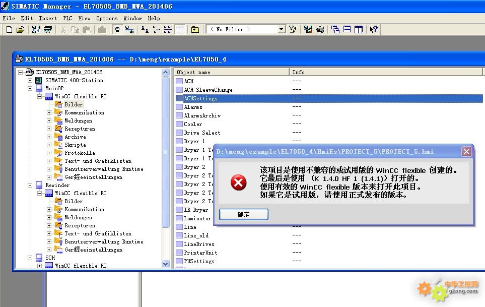

  一台德国工程师写的设备运行程序,现在 S7 项目程序能正常打开,可是 WINCC FLEXIBLE  的 项目程序却不开,打开后报警如下图,这是什么情况?

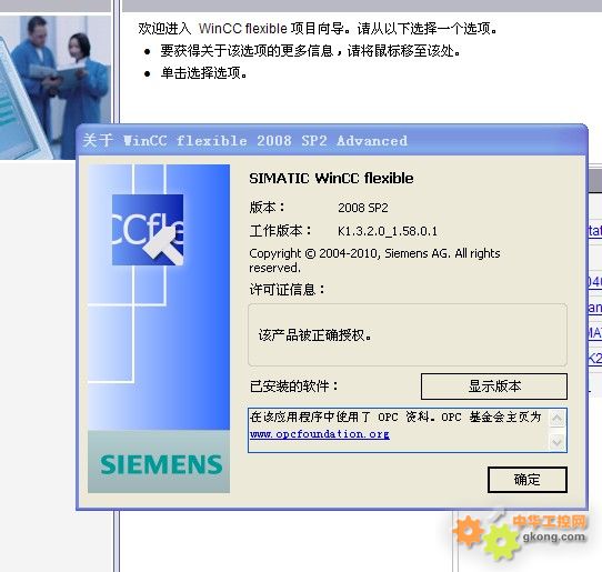

我 电脑安装  程序是正常的,如下图,可打开别的项目 上的  wincc  flexible  项目程序
请问各位大侠,这是什么情况 , 如何知道人家项目程序中 wincc  flexible 的软件版本是多少呢 ?

看图片是你用的wincc flexible的版本低于项目的版本。
你的是k1.3的,它的是k1.4的,用高版本的flexible试试吧。

 谢谢各位,今天安装  SP3 就能打开项目 HMI
